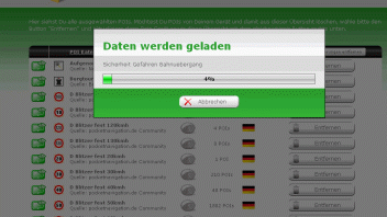

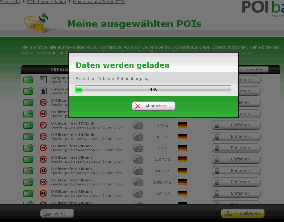

hier der aktuelle Sreenshot meines Bemühens meine Blitzer etc.endlich wieder auf mein Navi zu bekommen.
I have the nose gestrichen full...

Hallo ,
wieder Mal alles neu gemacht.
Alles läuft durch.Aktualisierung läuft auch durch aber dann...
Der letzte Hinweis:soundsoviele Übertragungen fehlt und der Bildschirm bleibt grau.
Gerade wieder versucht:
Bild bleibt Grau und die Daten werden nicht aufs Navi übertragen.
Was soll ich tun?
Jürgen
P.S.:
Auf dem Navi ist natürlich nur der Schließen Button und noch einer drauf.
Alles andere ist wiedermal nicht da.
Es kann doch nicht sein, dass nur bei mir laufend diese Probleme auftauchen.
Was soll ich mit überflüssigen Apps, wenn der Grundstock laufend nicht geht?
probier mal das was ich gemacht habe (einen Beitrag über deinem).
Dann hast du schonmal alle Button und kannst alle zusätzlichen Programme installieren.
Nur der Fehler, der auf deinem Foto zu sehen ist bleibt.
