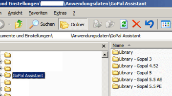

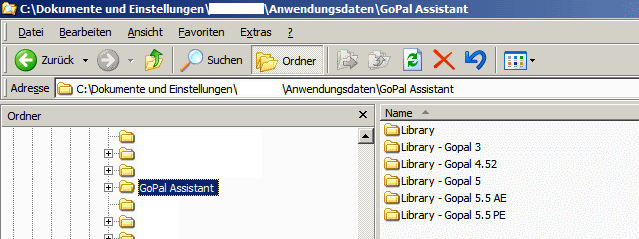

    leg dir im assi-pfad (geht aus meinem screen hervor), verschiedene profile an. das, welches du benutzen möchtest benennst du immer in "Library", das des ungenutzten navis bennst du anders. so hast du in sekundenschnelle immer das passende parat und brauchst nur einmal alle eckdaten einlesen. schau mal zur verdeutlichung in mein angehängtes bildchen. nach der ordnerumbenennung den assi starten, dann ist es aktiv.
    mfg rohoel.
  • Hallo rohoel,
    vielen Dank für deine Hilfe. Das funktioniert und hab ich auch schon gemacht. Aber das kann es doch nicht sein, oder ?
