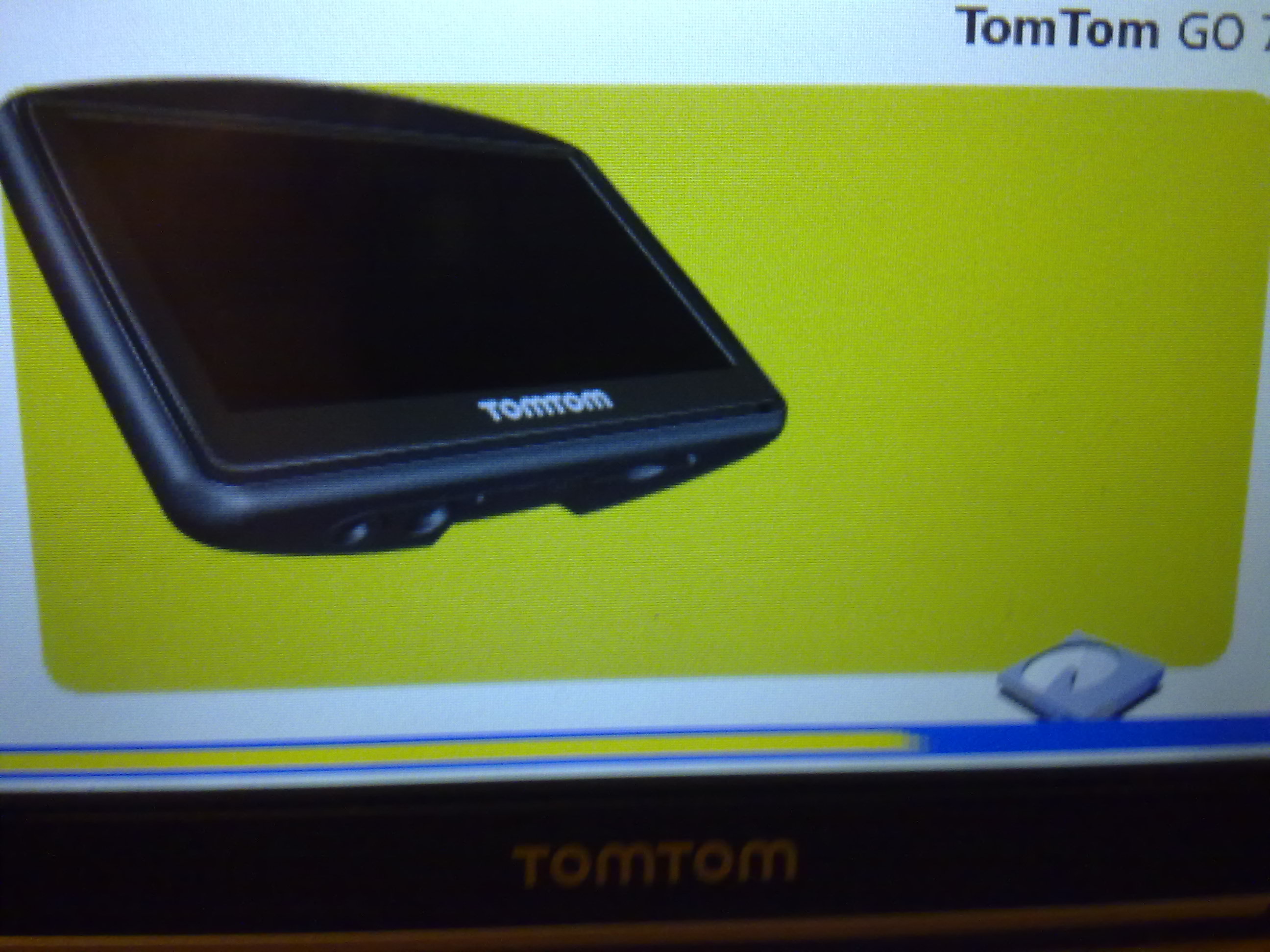

    bin Besitzer eines TomTom Go 730 T, habe beim ersten Einschalten ein paar Einstellungen vorgenommen, danach TomTom Home installiert und das Navi mit dem PC verbunden. Dann kam mir gleich die Meldung dass das Kartenmaterial nicht mehr aktuell sei und ob ich es aktualisieren möchte. Habe dann ausgewählt was ich aktualisieren wollte, erstmal das Kartenmaterial und Blitzer-DE. Es hat auch alles runtergeladen - grüner Balken und ein grünes Pfeil am Ende - dann kam die Meldung das Navi vom PC trennen, ausschalten und wieder einschalten.
    Seit ich es vom PC getrennt habe kommt bloß noch das eine Bild (siehe Anhang) mit einem laufenden gelben Balken unten. Ansonsten tut sich nichts anders. Habe es auch mehrmals resetet - nichts.
    Kann es sein dass etwas gesöscht wurde, und es nicht mehr starten kann?
    Das dumme ist dass ich auch kein Backup vorher gemacht habe.

    Ist das ne Dauerschleife mit Ein- und Ausschalten oder bleibt das Gerät dann hängen?
    Wenn das Gerät hängen bleibt - kannst Du dann über den Explorer oder über HOME auf das Gerät zugreifen?
    cu Peter
    danke erstmal, hab es wieder geregelt, funktioniert jetzt.
    Es war kein Hänger, es war ne Dauerschleife bei jedem Einschalten. Mit Home wurde es ja nicht mehr erkannt, also konnte ich nur noch über den Explorer auf die Festplatte zugreifen. Dadurch dass es die Updates runtergeladen hat hab ich in dem Ordner die Dateien mir angeschaut, entpackt und sie dann auf die Festplatte in die entsprechenden Ordner kopiert, also die alten Dateien überschrieben. Nach der Trennung vom PC hat er dann neugestartet und funktionierte dann einwandfrei. Also nehme ich an dass bei der Installation der Updates etwas schief gelaufen ist, etwas wurde gelöscht und konnte somit nicht mehr starten.
