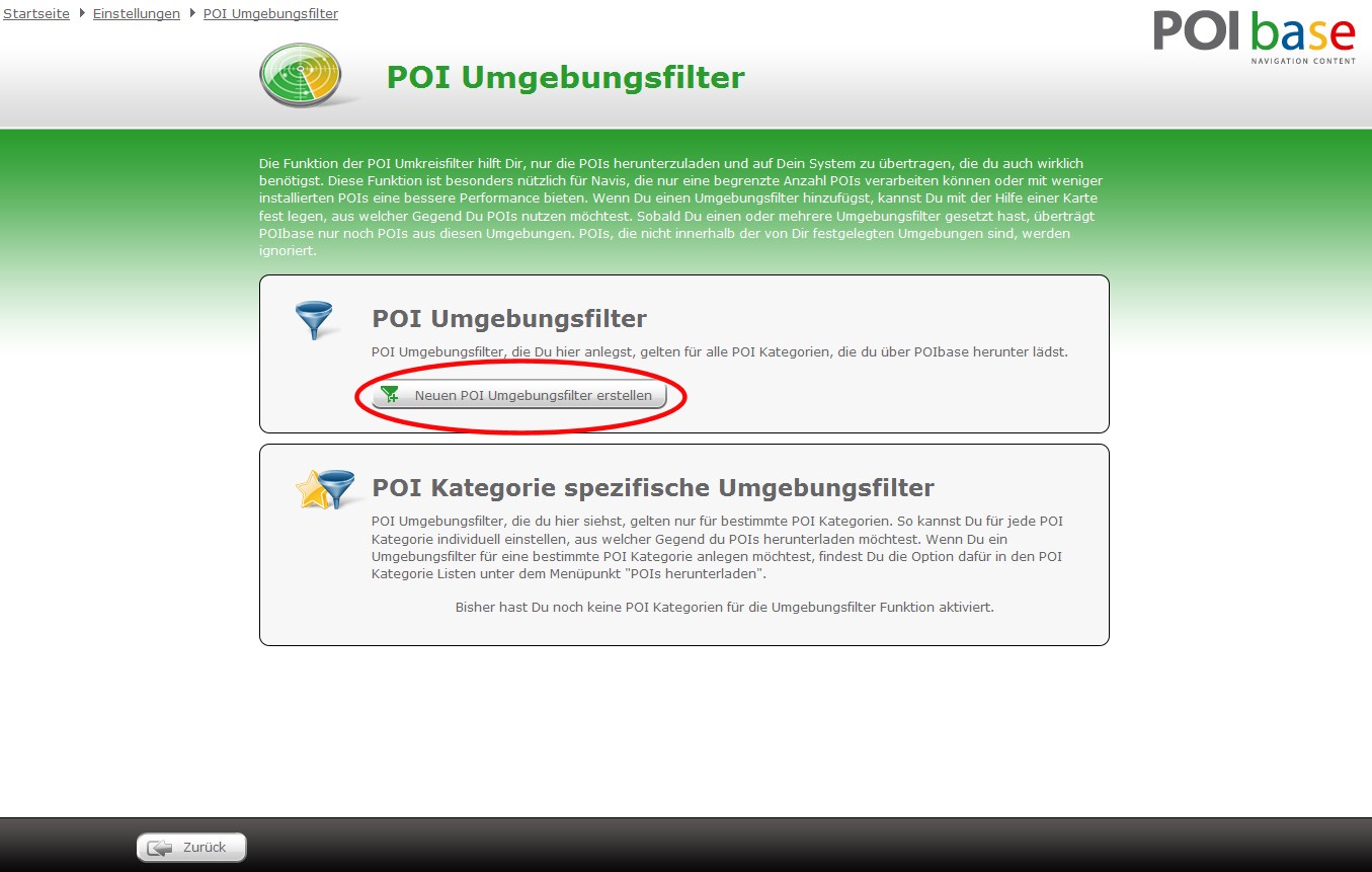

    • Offizieller Beitrag
    wenn ihr auf den im Screenshot markierten Button klickt, erstellt ihr Umgebungen, die für alle POI Kategorien gelten. Auf dem Mobile Client könnt ihr die Filter nicht wechseln. Es werden immer POI aus allen angelegten Umgebungen heruntergeladen.
    Wenn ich also zwei Umgebungen habe:
    1) Berlin und Umgebung
    2) Hamburg und Umgebung
    und mit dieser Einstellung POIs herunterlade, bekomme ich alle POIs, die in Berlin oder Hamburg liegen.
