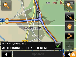

  • Indem Du die Karte soweit vergrößerst, bis Du die Anschlußstelle anklicken kannst und dann zur Route hinzufügst oder dort hin navigierst.

  • es kommt ja zuächst mal drauf an, wozu überhaupt eine Ausfahrt als Zwischenziel oder gar als Ziel benötigt wird.
    Normalerweise reicht es doch einen Ort nahe an der gewüschten Ausfahrt einzugeben (in die weitere Fahrtrichtung natürlich, also rechts oder links von der Ausfahrt) und die Ausfahrt wird dann auch angefahren.
    Anders ist die Sache schon, und so könnte ich die Frage verstehen, wenn die Ausfahrt ein Treffpunkt sein soll, z. B. unmitellbar neben der Ausfahrt an einem P&R Platz.
    Da hilft auf dem Navi nur schieben und zoomen, bis man an der Ausfahrt ist, diese ins Fadenkreuz schiebt und als Ziel eingibt. Aber so, das man auch wirklich von der Bahn runterkommt, also einen Punkt an der Querstraße fixiert, z. B. den P&R Platz, den man erreichen will.

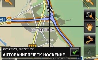

  • Ich mache es mit ABK's und ABDr. immer so:
    1. Neues Ziel eingeben.
    2. Jetzt tippe ich den name von dass Dorf oder Stadt dass in die nähe des ABK oder ABDr. liegt. Oft ist dass ABK oder ABDr. sogar genannt nach dass dorf oder stadt.
    3. Jetzt dass ziel in die karte anzeigen lassen.
    4. Auf dass ABK oder ABDr. einzoomen.
    5. Jetzt dass ABK oder ABDr. der route hinzufügen.
    Fertig.

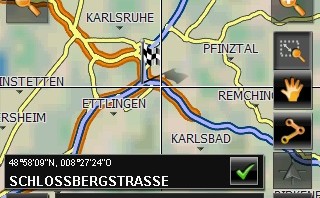

  • Vor dem gleichen Problem stehe ich auch immer, wenn ich von Nürnberg via BAB -> Regensburg -> BABA Straubing und dann B20 (blaue Route ) nach Freilassing will.
    Das Navi lockt mich dann über eine gänzlich andere Strecke.
    Gebe ich Straubing als Zwischenziel an, werde ich unnötigerweise von der B20 in die Ortsmitte Straubing geführt und dann wieder auf die B20.
