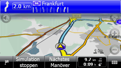

ich habe die aktuellen Karten (Q210) zusammen mit AE5.5 erstanden und genau nach Anleitung installiert. Alles funktioniert soweit einwandfrei. Das einzige, was nicht funktioniert, sind die "Exitviews" und der Fahrspurassistent. Ich wüsste auch nicht, wo man die Kreuzungsansichten und den Assisteneten einschalten kann. Genauso verhält es sich mit TMCpro.

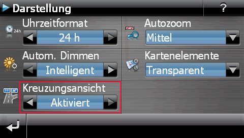

bei den Darstellungsoptionen findest du die Einstellungen dafür.

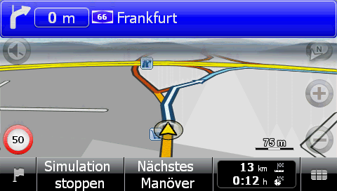

du hast recht, TMCpro ist bei mir wirklich nicht dabei. "Exitviews" funktioniert, aber lange nicht so, wie ich mir das vorgestellt habe. Es wird nur ein schmaler blauer Streifen am ober Bildrand gezeigt (ca. 6-8 Pixel breit), aber kein Richtungsschild o.ä.

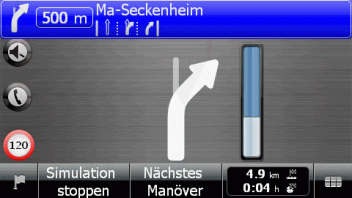

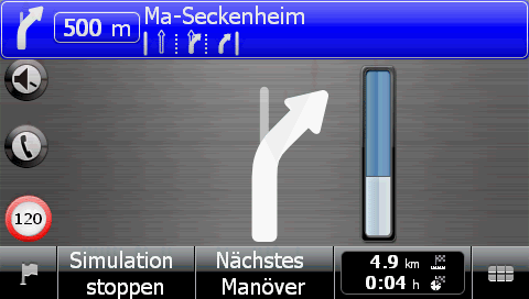

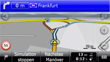

Ich habe mal ein Screenprint gemacht. Hier ist er.

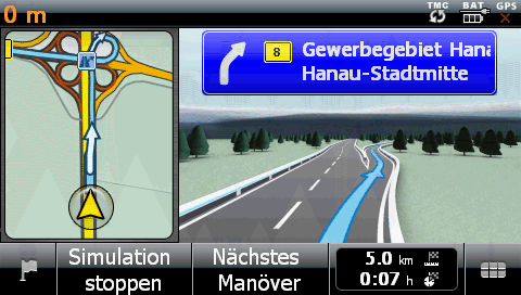

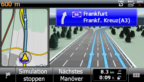

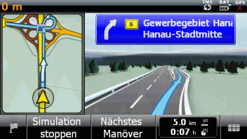

bei einer routenplanung von langenselbold nach hanau solltest du diese ansichten bekommen.
jeweils stadtmitte nehmen.mfg rohoel.
Ich habe mal ein Screenprint gemacht. Hier ist er.Dein Bild zeigt lediglich eine Pfeilansicht in Kombination mit dem Fahrspurassistenten. Mit den Exit-Views hat es nichts zu tun. Diese sind auf rohoels Darstellungen zu sehen.
Nach langem Probieren hat es schließlich doch geklappt. Ich durfte nur nicht "Karte und Pfeil" aktivieren, sondern nur Karte.
nimm karte und splitscreen und alles wird gut.
