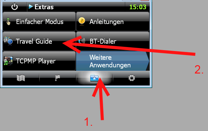

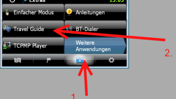

  • der Reiseführer ist (mit dem TeamSkin) von mindestens 3 Stellen aus aufrufbar:
    - aus dem gopal-externen Menü - siehe Video von Manni.
    - aus dem gopal-internen Menü "Extras" - siehe Stefans Tipp mit der xml
    - aus gopal - Sonstiges Ziel suchen - per mort-Datei.
