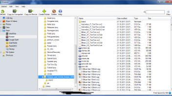

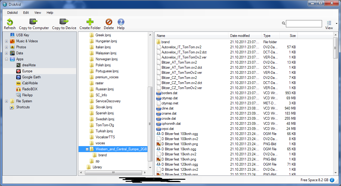

Hallo
hab die Icon konvertiert und gemäss dem Bild in den Ordner gelegt wo alle Png sind Mit 1.8 waren alle in einem ORdner mti dem OV2 file jetzt ist das Ov2 im andern Ordner da sind keine png im Ordner . Rechts sieht man Ch-erdgastankstellen.ov2 gleich heissen die Icons
[Blockierte Grafik: http://up.picr.de/9184862gop.jpg]
sonst wurde nichts geändert in V 1.9 ?
hier noch das kleine und das 44 Grosse Icon
Besten Dank
grüsse
Jarre
Das Icon ist erstmal korrekt.
Aber du bist laut dem Bild (linke Spalte) im falschen Verzeichnis!!!
Du musst die Pois (.png,.ov2,.ogg) in das Verzeichnis kopieren wo auch die cline.dat etc. steht.
DANKE Schneider
Das war mein Fehler ! hab die nicht in den Ordner mit ov2 kopiert ! jetzt gehts ! Danke Danke !
Dachte in 1.9 wäre es anders ! Vielen Dank !
grüsse aus der Schweiz
Jarre
