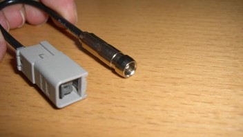

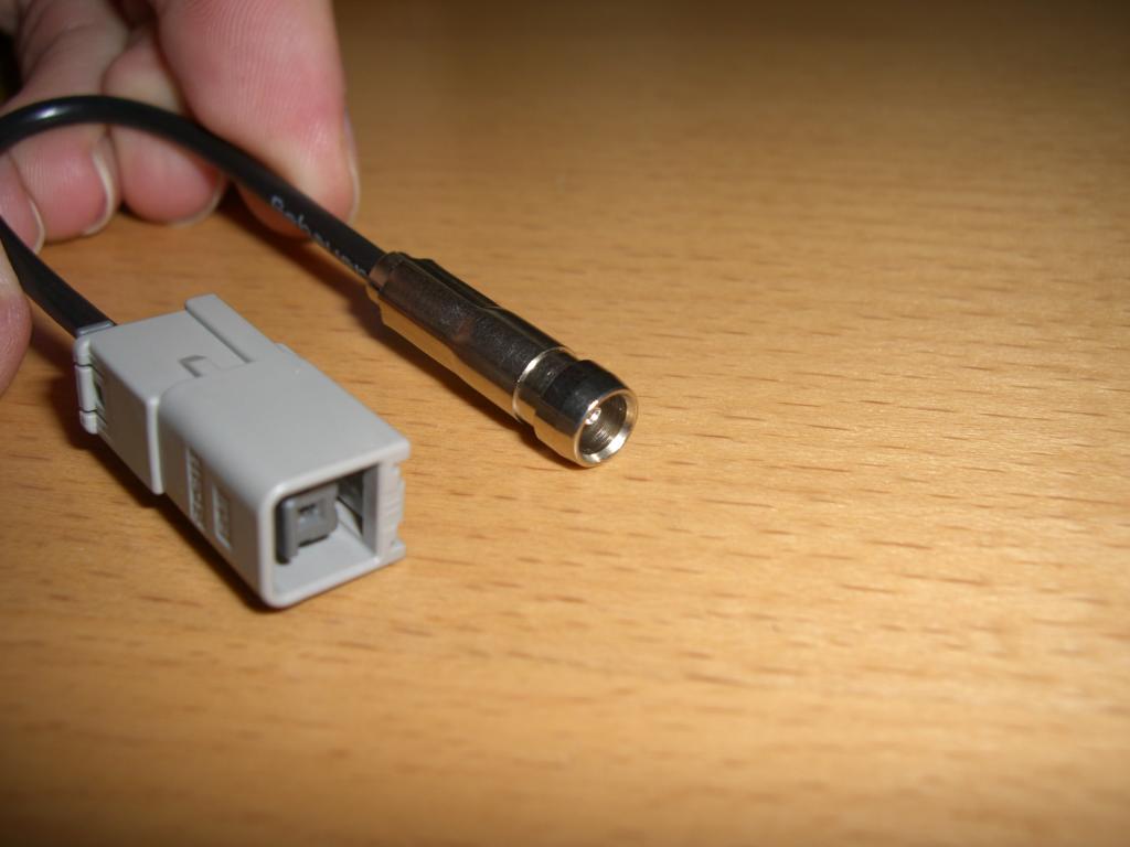

    Allerdings ist das zweite Kabel, das aus dem Handyadapter herauskommt, also das mit dem runden Stecker (Antenne?), derzeit nicht eingesteckt, da in der Mittekonsole keine runde Antennenbuchse sondern nur eine einzelne eckige Buchse vorhanden war (dort habe ich den eckigen Plastikstecker eingesteckt) und das MBU-1000 ja ohnehin über die Handyantenne funken und somit eigentlich keine Antenne brauchen dürfte.

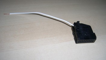

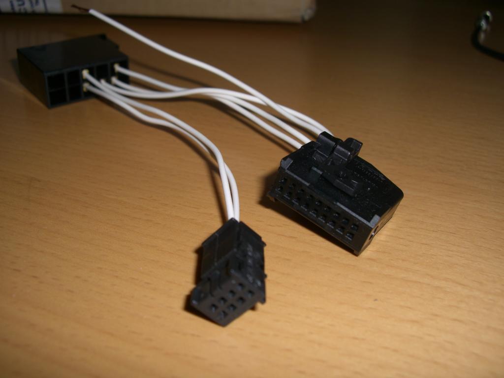

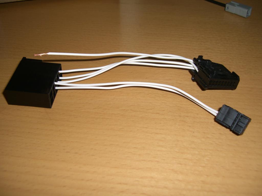

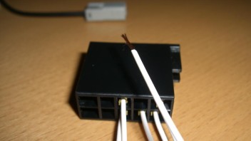

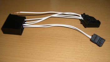

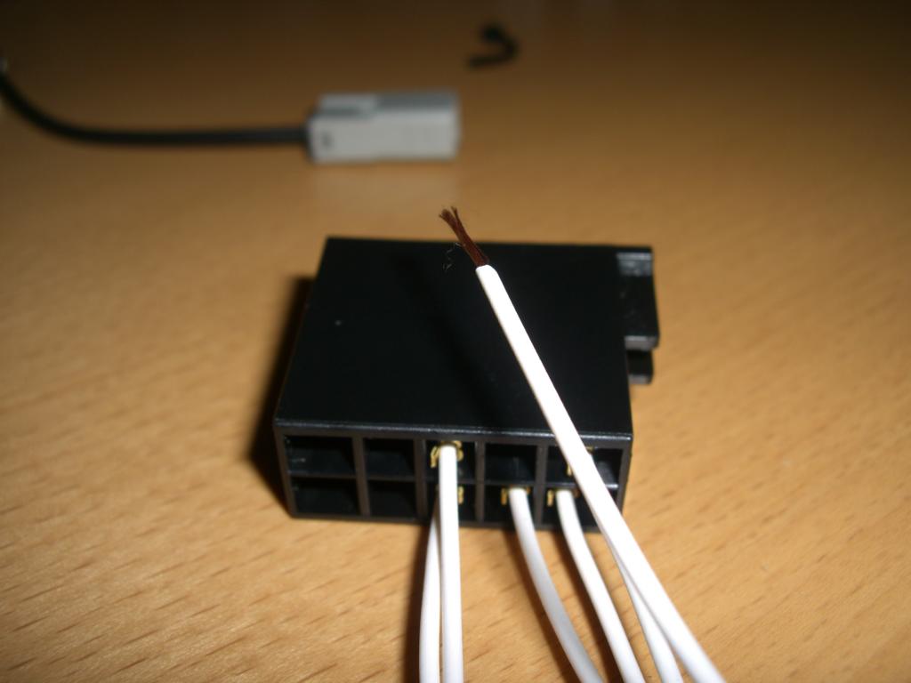

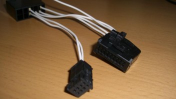

  • Das hier ist der vom Comand-Verkäufer mitgelieferte Adapter (siehe angehängte Bilder).
    Was ich daran etwas seltsam finde ist, daß da ein Kabel einfach so lose heraushängt und auch nicht irgendwie abisoliert wurde oder so. Keine Ahnung, wie Mercedes den Adapter jetzt verbaut hat und ob die das Kabel irgendwo angeschlossen haben...
    Aber laut deren Aussage wäre das ja auch egal, da der Adapter nichts mit dem Stecker zu tun hat, über den das Drehzahlsignal übertragen wird.

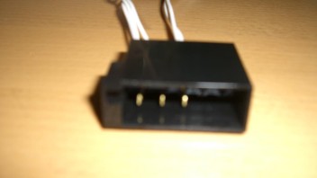

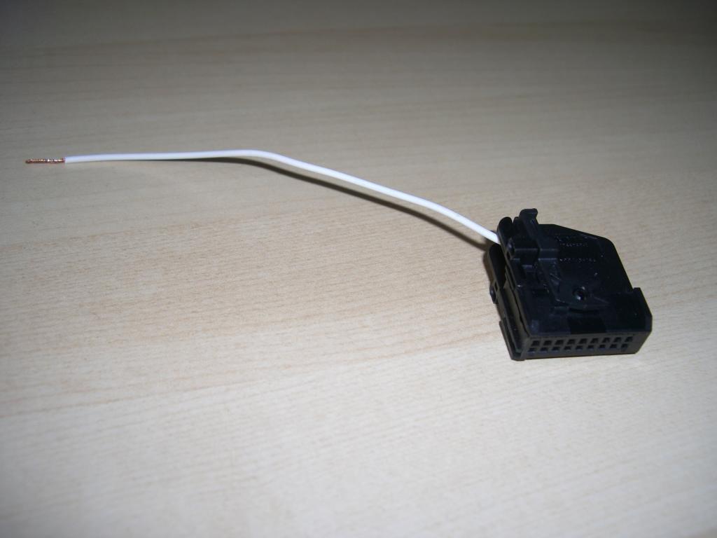

  • Und hier noch ein Stecker, der nach dem Umbau übrig geblieben ist - ich nehme an, der kommt vom alten APS30 und wird nicht mehr gebraucht. Aber sicher ist sicher...
    Neben diesem Kabel blieb nur noch ein Kabelsatz mit mehreren bunten Kabeln übrig, der wohl zum (möglichen) Anschluß einer Rückfahrkamera dient (habe ich nicht). Ich denke mal, es ist auch in Ordnung, daß der übrig geblieben ist.
  • Hallo....
    Der Adapter dient nur zur Adaption vom C-Stecker des DIN1-Radios zum C1/C2-Stecker des COMAND's. Das Speedsignal liegt aber nicht am C-Stecker sondern am Pin1 des Iso-Steckers Kammer A an! Dafuer ist dieses "lose" Kabel des C2-Steckers bestimmt :whistling:
    Die NL Freiburg scheint ja äußerst kompetente Leute zu haben ;(
    Bye........
    Tom

  • Ich muß gestehen, daß ich Deinen Beitrag nicht so wirklich verstanden habe - liegt aber auch einfach daran, daß ich von Fahrzeugelektronik absolut nichts verstehe und nicht einmal weiß, welche Stecker überhaupt am Comand vorhanden sind...
    Außerdem habe ich keine Ahnung, ob die Niederlassung in Freiburg dieses "lose Kabel" jetzt irgendwo angeschlossen hat oder ob das noch immer lose herumbaumelt.
    Aber gesetzt den Fall, sie hätten es nicht oder falsch angeschlossen, würde das ja erklären, weshalb das Comand nicht navigieren kann, oder?
    Wäre dann nur noch die Frage, ob ich als Laie irgendwie herausfinden kann, ob die bei MB anständig gearbeitet haben oder nicht. Diese "Spezialbügel" zum Herausziehen des Radios habe ich nicht, sodaß ich leider nicht mal eben schnell nachschauen kann, was wo genau angeschlossen wurde oder auch nicht...

  • Speedsignal ist ja ein Kabel und da ist nun natürlich die Frage ob man das richtig von A1 zu C2 Oin6 gelegt hat ;(
    Aber das muss Chris sich dann erstmal anschauen ;)

  • Es gibt Neuigkeiten!
    Nachdem hier die richtigen Fragen bez. des losen Kabels und der Pin-Belegung aufgeworfen wurden, habe ich diese mal direkt an die "Freiburger Spezialisten" weitergegeben - und, siehe da, heute kam doch tatsächlich folgendes zurück:
    "Mein Kollege der den Einbau vorgenommen hat, hat selbst im Internet geforscht mir genau das bestätigt, was Sie mir bezüglich des losen Kabels geschrieben haben. Selbstverständlich werden wir das Kabel kostenfrei anschliessen."
    Ich hoffe jetzt einfach mal, daß dieses Mal wirklich alles richtig gemacht wird und die "unendliche Geschichte" damit wirklich abgeschlossen ist. Ich schreibe hier wieder, sobald das passiert ist - dann auch hoffentlich endlich eine echte Erfolgsmeldung. Falls nicht, wird das definitiv mein letzter Versuch bei den Freiburgern sein und ich fahre zu den echten Fachleuten nach Nürnberg. ;)

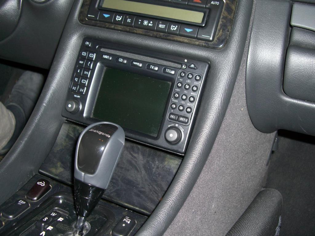

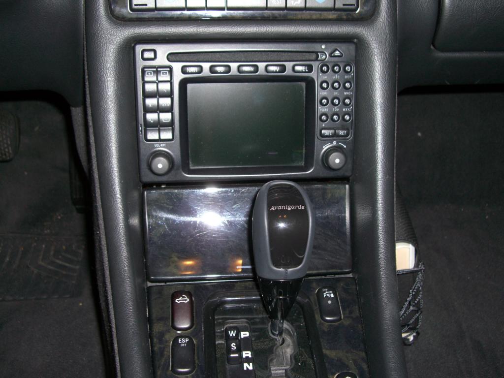

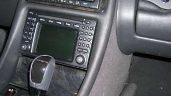

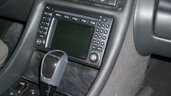

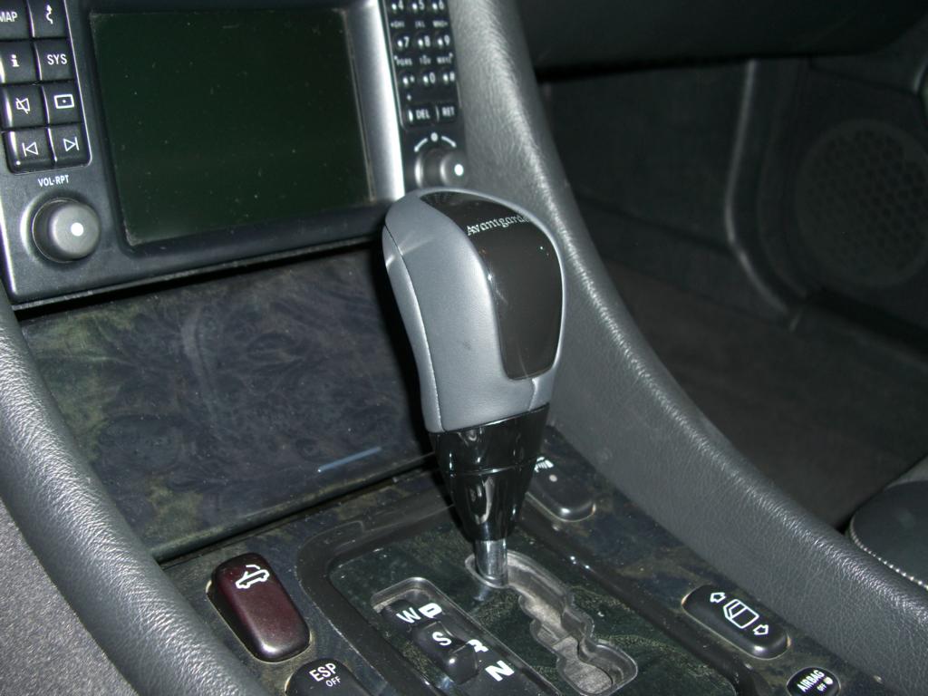

    Bei den ganzen Umbauversuchen wurden Teile meiner Innenausstattung (Schaltkulisse und Schaltknauf) leicht beschädigt, dann aber, das muß man fairerweise dazu sagen, auch gleich ohne wenn und aber ersetzt.

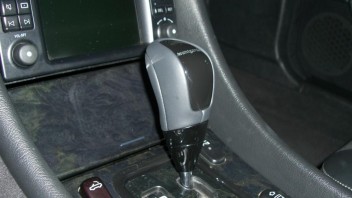

    Nun bin ich mir nicht ganz zu hundert Prozent sicher, aber ich glaube, die haben beim Schaltknauf eine leicht abweichende Version verbaut. Wenn ich mich richtig erinnere, hat der CLK Avantgarde Final Edition mit anthrazitfarbener Innenausstattung zwar kein zum Fahrzeug passendes Vogelaugenahorn (sondern einfach nur schwarz und den Avantgarde-Schriftzug) im "Schaltknaufinneren", aber zumindest das Leder um den Knauf herum war meines Wissens nach doch passend anthrazitfarben (wie es bspw. auch das Leder am Lenkrad ist), oder?
    Das Leder des neu verbauten Schaltknaufs sieht nämlich deutlich heller aus, eher nach mittelgrau als nach anthrazit - möglicherweise ist das der Knauf für die Innenraumfarbe grau statt für anthrazit?
    Hat vielleicht jemand von Euch ein Bild von dem richtigen Schaltknauf für mein Modell, damit ich das mal direkt vergleichen kann? Habe von meinem Fahrzeug leider keine Nahaufnahmen aus dem Bereich gemacht, bevor der Knauf ersetzt wurde, möchte aber, daß das Fahrzeug (wieder) hundertprozentig nach Serie aussieht...
