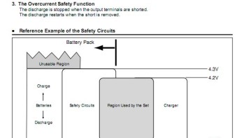

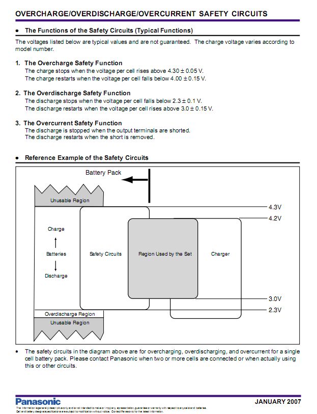

  • Worin sich alle Experten einig sind: Lithium-Akkus soll man nicht komplett entladen. Das läßt sich durch den Stand-By allerdings praktisch gar nicht verhindern - nach ein paar Tagen ist der Akku platt.
    Doch, eine Tiefentladung läßt sich auch im Standby verhindern, und ich bin überzeugt, das wird auch gemacht:
    Eine Schaltung überwacht die Akkuspannung, und wenn sie zu weit absinkt, schaltet sich das Gerät ab (genau wie beim "richtigen" Ausschalten). Geringe Kriechströme fließen natürlich weiterhin, entladen den Akku aber nur noch vernachlässigbar.
    Falls das nicht so wäre, dürfte der Li-Ionen-Akku bereits nach wenigen echten Tiefentladungen nur noch Schrott sein...
