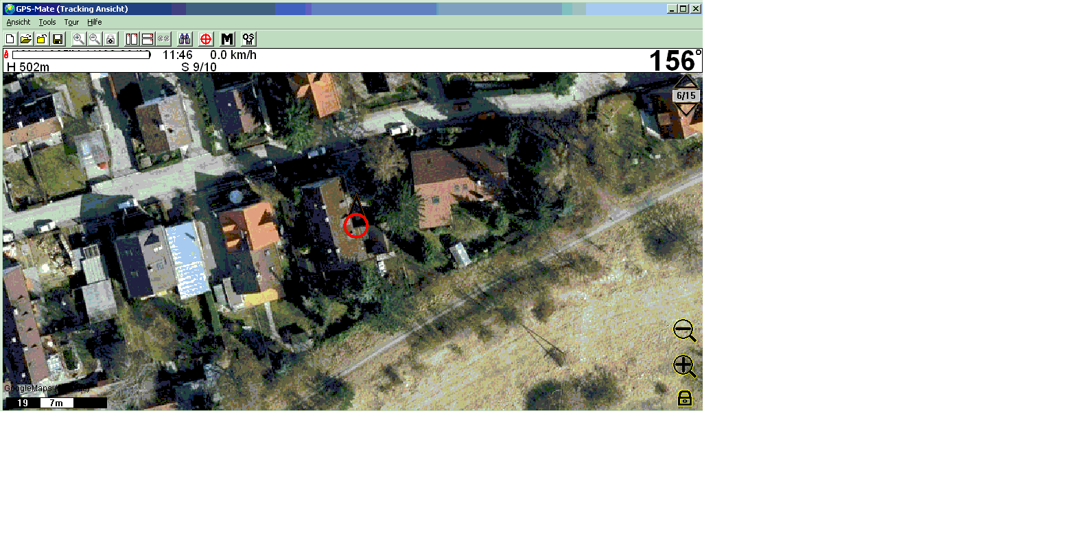

  • Hallo zusammen,
    immer wieder 'mal verwende ich GPS-Mate. Jetzt wollte ich es wieder probieren für eine Darstellung einer Tour: Die Tourdaten sind um ca 5 Meter nach Norden verschoben. Ich habe den Fehler mit verschiedenen anderen Programmen bei Verwendung ein und desselben Offline- und Online-Kartenmaterials nicht. Es liegt also eindeutig an GPS-Mate. Kennt jemand eine Lösung? Es sieht so aus, als ob es einen Offset gibt!

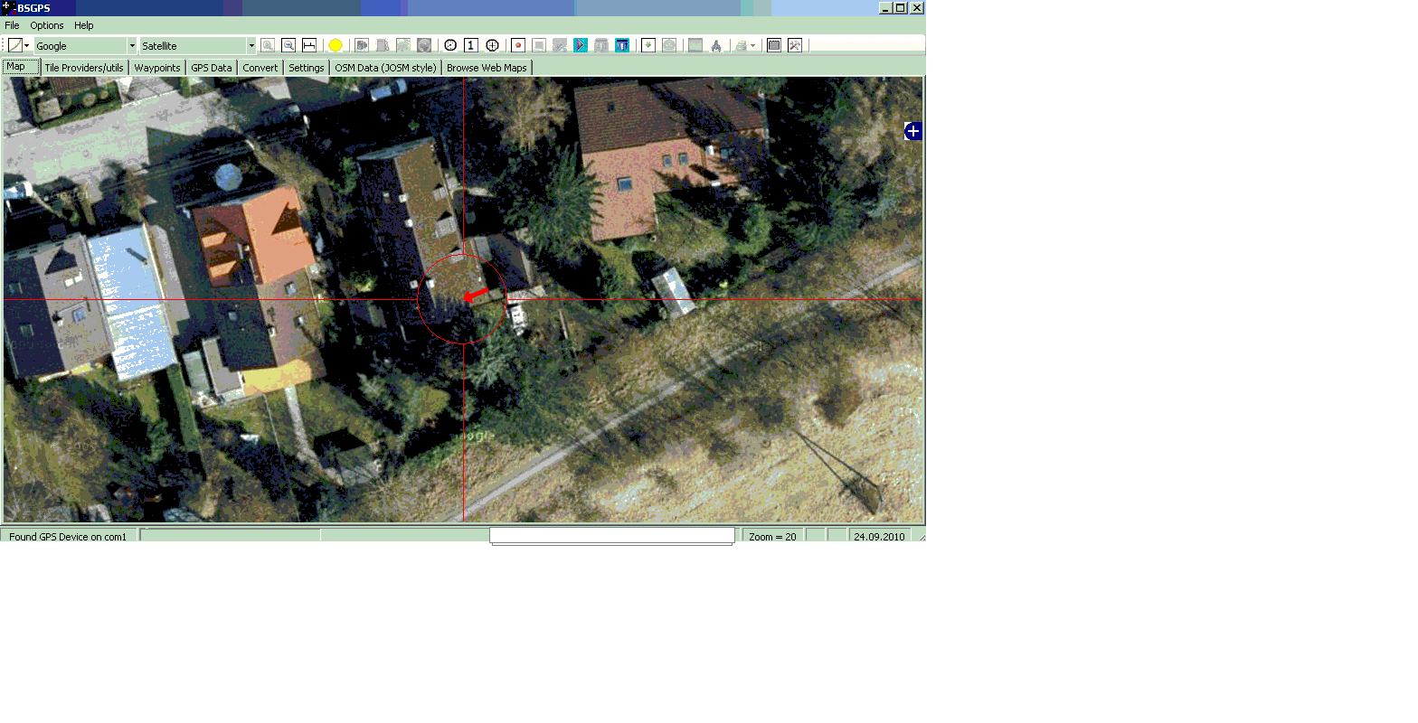

    Damit auch DU kapierst, wo das Problem ist, folgende Erläuterung:
    1. Man nehme 1 GPS-Empfänger
    2. Man erzeuge in GpsGate 3 Com-Ports
    3. Man erzeuge mittels Gps-for-GoogleEarth eine Live-Karte
    4. Man erzeuge mittels BsGPS eine 2. Live-Karte
    5. Man starte GPS-Mate mit den offline-Daten aus BsGPS
    6. Man schalte mittels "ALT+TAB" zwischen 3 gleichen GoogleEarth-Live-Karten um (man hat immer das gleiche GPS-Signal)
    UND SIEHE DA: Google und BsGPS sind gleich, GPS-Mate immer daneben, Richtung Nord + 5-6 Meter.
    OK????
    Du kannst auch jedes andere Moving-Map-Prog nehmen, das Ergebnis ist immer gleich: GPS-Mate liegt falsch!
