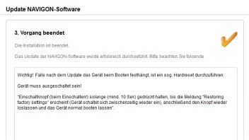

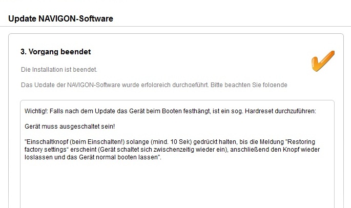

    Wichtig!: Falls nach dem Update das Gerät beim Booten festhängt, ist ein sog. Hardreset durchzuführen:
    Gerät muss ausgeschaltet sein!
    "Einschaltknopf (beim Einschalten!) solange (mind. 10 Sek) gedrückt halten, bis die Meldung "Restoring factory settings erscheint" (Gerät schaltet sich zwischenzeitig wieder ein), anschließend den Knopf wieder loslassen und das Gerät normal booten lassen".
    Ich übernehme keine Verantwortung für eventuelle Schäden. Verwendung auf eigene Gefahr.
    Nachtrag: Nach Rücksprache mit Navigon ist nun auch ein entsprechender Hinweis in Fresh im Informationsfenster des Updates integriert worden. Vielen Dank für die schnelle Umsetzung. :thumbup:
