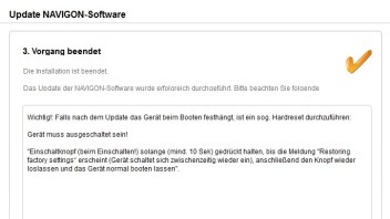

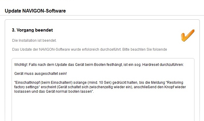

    da habe ich aufmerksam alle Beiträge hier verfolgt und mich mutig ans Update gewagt. Bei Problemen würde mich ja der Hardreset retten. Aber Pustekuchen, das Gerät bleibt immer an der Stelle stehen, wo der Hinweis erscheint, dass der Akku aufgeladen sein soll oder das Gerät an einer Stromquelle hängt. Den unten angezeigten OK-Button kann ich nicht drücken. Es passiert auf jeden Fall nichts. Auch nach Hardreset bleibt das Gerät da stehen.

  • an blizzard: probiere mal die sdkarte falls vorhanden vor dem Start des Gerätes heraus zu nehmen. Habe ich mal in einem anderen Forum gelesen.

    Schau mal ob in deinem Gerät noch genügend Speicherplatz für das Update frei ist, notfalls musst du ein paar Karten vom Gerätespeicher auf die SD-Karte verschieben. Danach ging es bei mir.
