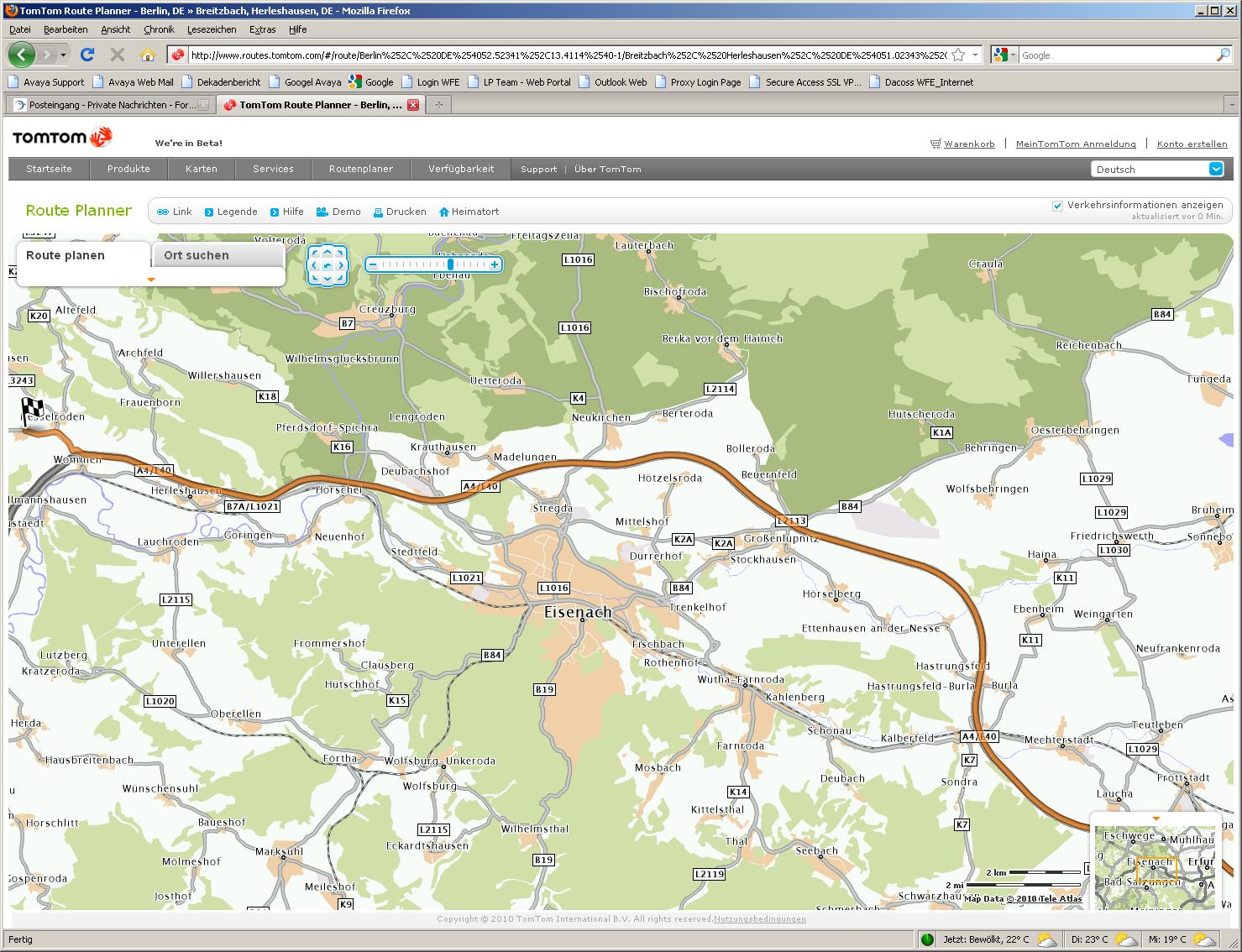

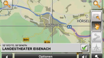

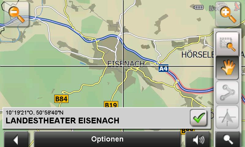

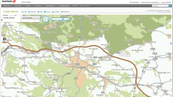

  • ;( SORRY!!!!!!!!!!!!!!!!!!!!!!!!!!!!!!!!!!!!!!!!
    Ich nehm alles zurück und behaupte das Gegenteil!!!
    Ich mußte mich inzwischen von Schnuddelbuddel belehren lassen, daß die neue A4 doch nocht nicht drin ist. Ich dachte immer, daß die A4 südlich von Eisenach verläuft...
    Ich hab mal zwei Bilder angehangen. Bei dem Screenshot von Navigon ist der Ist-Stand der Karte Q3/2010 zu sehen. Bei dem anderen Bild der neue Verlauf der A4.
    Ich bitte um eine harte, un(d)gerechte Strafe. Ihr dürft mich maßregeln.... ;(
    LG Wolle
