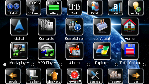

Teamskin GoPal 5.5 480x272

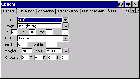

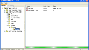

    ich habe selbst mal mit Registrywerten, die IphoneToday ausließt,
    aber unser PNA nicht nutzt, gespielt.
    Man kann den Helligkeitswert auf einen unbenutzten Registryeintrag
    legen und damit in einem Button darstellen - zumindest numerisch in
    einer "BubbleNotif". Diese kann in der settings.xml konfiguriert werden.
    Ich nahm "Missed Calls".
    Numerisch muss der Wert mit Mortscript geschrieben werden, wenn
    der Wert über Koord geändert wird. Dargestellt wird er relativ kurz danach
    in dem entsprechend dafür angelegtem Button.
    Pfade in der registry:

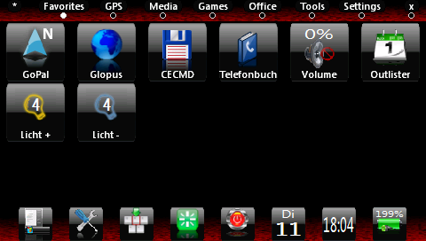

  • Hallo Manni,
    die es nicht gibt, legt man zuerst mit Mortscript an.
    Deshalb kann man sie auch "missbrauchen" und
    IP kann sie lesen.
    Bei Druck auf Button passiert das:
    Also das Script sucht erst einen Wert aus so einem Pfad.
    Wenn es ihn nicht gibt, legt es ihn an und gibt dem
    Wert standardmäßig 5. Dann mit Koord der Helligkeit
    diese 5 befehlen.
    Bei nächstem Druck auf Button passiert das:
    Wenn es ihn gibt, erhöht oder verringert es den Wert um 1.
    Dann mit Koord der Helligkeit diesen neuen Wert befehlen.
    In IP muss der Type des Button eben z.B. "Missed Calls" sein ...

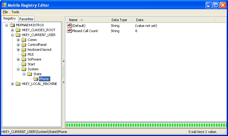

  • Also so ?
    RegWriteString ("HKCU","System\State\Phone", "Missed Call Count", %wert% )
    Die 8 ist der derzeitige Helligkeitsstand , der wurde schon in Script über Koord vergeben per INI gesichert das muss auch weiterhin über INI gesichert werden die Registry vergisst ja alles nach HR und mit INI lesen ermittelt .
    Ich glaube das ist zu hoch für mich .

  • Klasse Panik
    Das geht schon mal .
    Von 49 bis 56 entspricht Stufe 1 bis 8 .
    Jetzt muss ich nur noch finden wo man das einstellen kann , so das es mit 1 bis 8 anfängt .
    Mit dem roten Punkt kann ich locker leben , vielleicht noch verschieben mitten auf dem Button .
    Das umstellen geht so schnell da komme ich mit einen Button hin , sie gehen eh beide in kreis .

  • Hallo Manni,
    danke für die Blumen

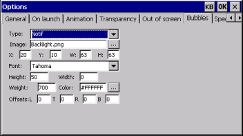

    Den dargestellten Wert im Button kannst du doch mit
    Mortscript manipulieren/umrechnen, wenn du mit Koord
    den Befehl absetzt.
    Komisch: ich gebe an Koord z.B. die 8 und schreibe
    diese 8 in die Registry.
    Ich könnte auch sagen 8 an Koord und in die Registry 100 (%) usw.
    Zeitgleich kann man naturlich noch den Registrywert von Gopal
    mit lesen und nutzen.
    Um die Blase nicht zu sehen verwende ich ein komplett leeres PNG.
    Die settings sind im Bereich Bubble Notif anzupassen - siehe Datei.
  • Hi Panig
    Ich habe nur Werte von 1 bis 8 in der Registry , nur bekomme ich 49 bis 56 in iPT angezeigt .
    Wie meinst du das mit MortScript manipulieren .

    Warum die Settings Editieren , du kannst es doch direkt in iPT Menu einstellen .
    Gruß Manni
  • Hallo Manni,
    1
    du hast den "Missed Call Count"-Eintrag in der Reg als
    hexadezimalen Wert angelegt, statt dezimal oder als String ...
    2
    Ich kann schon einiges über das Programm selber einstellen,
    aber ich habe gemerkt, nicht alles! Daher teste ich lieber,
    indem ich am PC die settings ändere und dann auf den
    PNA schiebe. Z.B. kann man im Kalenderblatt die
    deutschen Tagesnamen eintragen.
    Das geht nicht über das Tool.
    3
    mit Mortscript manipulieren meine ich , du könntest den
    "Ausgabewert" im Button skaliert darstellen.
    Bearbeite mal die Zeilen 11 und 12 und
    tausche sie auch mal für eine schnellere Anzeige:
    prozentwert_im_button = wert * 12.5
    RegWriteString ("HKCU","System\State\Phone", "Missed Call Count", prozentwert_im_button )
    IniWrite ( mort \ inidatei,"Backlight","Wert", Wert )
    4
    Warum definierst du die Variable "inidatei" und nutzt
    sie dann nicht ?
  • Danke Panik
    Jetzt habe ich verstanden.
    Habe jetzt anstatt RegWriteString was auch nicht geht RegWriteDWord , damit klappt es.
    Wenn ich deine Wert*12.5 angebe zählt er schön bis 87 , Nachkomma Zahlen zeigt er nicht , beim letzten Schritt zeigt er anstatt 100 ein Plus (+) Zeichen , ich glaube fasst das er keine dreistellige Zahlen zeigt , deswegen auch nur satt 87.5 die 87 .
    Die Zeile iniDatei = "Zahl-in.ini“ habe ich beim reine machen übersehen , war noch ein Relikt aus früheren Zeiten . :D

  • Hallo alle
    Ich glaube ich habe es geschnallt .
    Ich weis , Video ist schei... , habe es nicht anders geschafft die Helligkeitsstufen rein zu zaubern , Video zeigt normalerweise keine Helligkeitsstufen , es seiden man Filmt es wirklich ab , mit drei Video Progis , das kann ja nur schei... werden .
    [Blockierte Grafik: http://i52.tinypic.com/28lri40.jpg]
    Video
    View My Video
    Gruß Manni
