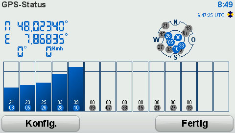

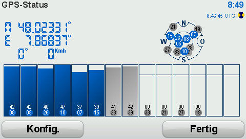

    Worum geht es? Um eine Information, ob eine Frontscheibe GPS-Signale dämpft. Warum man dazu Deiner Meinung nach vor eine Wand fahren muss, ist mir leider nicht bekannt. Was man einfach feststellen kann ist, dass man die Sat-Balken einmal im Innenraum - also unter der Frontscheibe - und gleich danach im Freien miteinander vergleicht. Dabei sieht man bereits ob eine Dämpfung vorliegt und - wenn man sich ein wenig mit GPS beschäftigt hat - kann sicher beurteilen, ob die Frontscheibe stört. Im Grunde genommen sieht das etwa so aus wie in den beiden Bildern, die ich eben im Freien und in der Wohnung 1/2 m vom Fenster entfernt aufgenommen habe. Leider verfüge ich nicht über einen Wagen mit metallbedampfter Frontscheibe - die also die GPS-Signale vermutlich dämpft - und kann mit entsprechenden Bilder hier nicht dienen.
    Im übrigen konnte ich eine Dämpfung der Signale bei bedecktem Himmel in all den Jahren die ich GPS-Untersuchungen betreibe, bislang nie nachweisen. Mit der kleinen Ausnahme, dass ich es bei Wolkenbrüchen nie probiert habe, bei den Situationen bei denen auch ein TV-Sat-Signal nicht mehr vorhanden ist, da wird anzunehmen sein, dass auch ein GPS-Signal nicht mehr zu empfangen ist.
    Nachtrag: JPG-Bilder kommen gleich.
    Und noch was dazu: GPS Signale werden i.d.R. im Sekundentakt ausgewertet. 5 min zu warten ist dabei doch erheblich übertrieben, es sei denn, die FW eines Navi verzögert hier, Bei meinem TT950 werden die Balken eben in diesem Sekundentakt aktualisiert. Und genau so schnell weiß ich über die aktuelle Empfangssituation Bescheid. Im Übrigen - so ich das wollte - habe ich auf dem 950 eine Zusatz-SW die es erlaubt ein log aufzunehmen. Wenn mich eine besondere Empfangssituation interessiert kann ich diese in Ruhe auswerten. Nur haben diese Möglichkeit die wenigsten Navis, so dass dies bei den Meisten nicht gehen wird.
