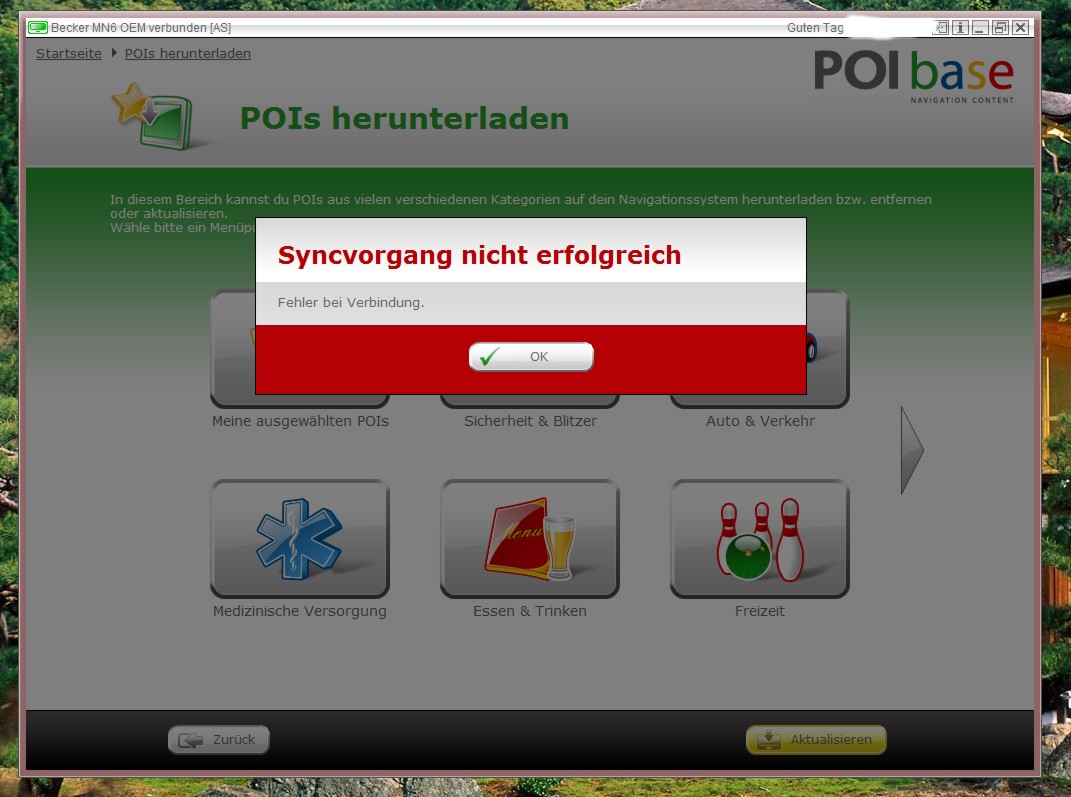

  • Habe es nun endlich selbst geschafft, fast. Leider wird bei mir bei der Übertragung der "MNAVdc.exe" eine Fehlermeldung angeizeigt das sie nicht übertragen wurde.
    Sprich wenn ich die Navigation starte wird Poibase nicht mitgeladen und es wird auch keine GPS Verbindung herhestellt. Erst über den UMWEG Einstellung -> Information -> direct by NAVIGON (3*antippen) -> Storage Card -> Poiwarner -> poiwarner starten, öffnet sich Icon und somit das Programm. Danch alles schließen und die Navigation aufrufen erst dann funktioniert es. Bitte um Hilfe, oder ist Dieser UMWEG so gewollt?

  • Mit Suppoort habe ich den über die Internetseite gemeint. Hier im Forum wurde mir geholfen. Habe dank Markus seit gestern ein funktionierendes POIbase, im Stand, sprich ausprobiert wird es dann morgen wenn ich einige Tage wegfahre. Freut mich für Dich das auch Dein Gerät, bzw. die Software funktioniert. Auch ich habe die SD Karte auswählen können.
