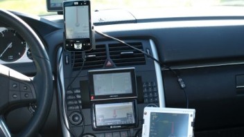

Conny du weißt doch das immer mehrere Geräte verschiedener Fabrikate meine Fahrten begleiten.
Das TT nutze ich eigentlich überwiegend wg. der Verkehrs-Info. Navigon (Traffic Live) ist mir da noch nicht so ausgereift.
Rein Routingmäßig und Karten-Infomäßig ist's immer noch MN|7.
Wobei es mir neuerdings allerdings Primo angetan hat.
