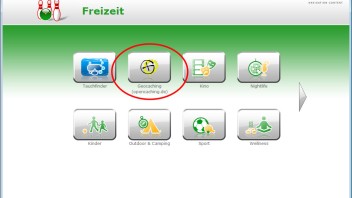

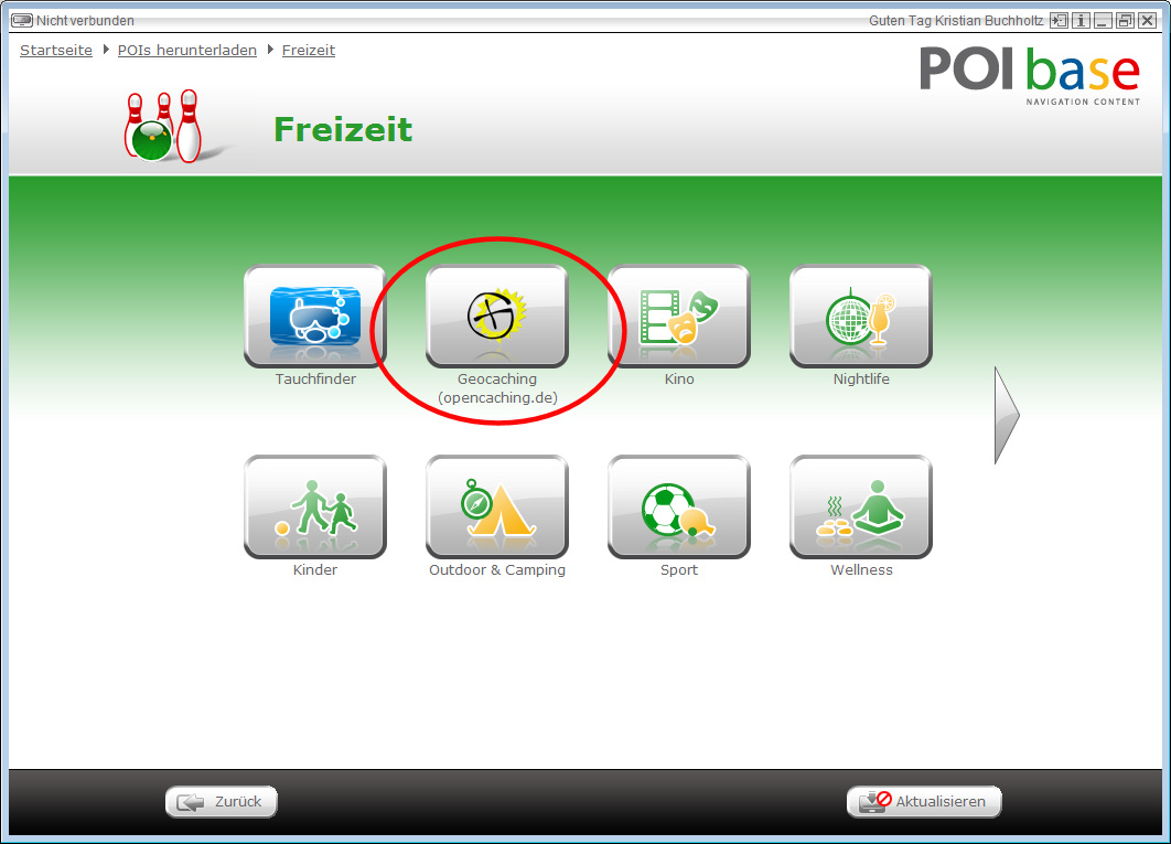

    Zum Beispiel Geocaching: Die Geocaching DBs im POIBase sind weder komplett noch aktuell!
    Hallo Dario,
    leider ist uns da ein blöder Fehler unterlaufen. Die Overlays werden seit Ende 2008 nicht mehr aktualisiert. Leider war bis eben der Download in der Sonstiges Kategorie noch möglich. Die habe ich jetzt allerdings entfernt. Danke für den Hinweis. Die Gruppe rund um geocaching.de hatte sich aufgelöst (wenn ich das richtig verstanden habe) und in diesem Zuge ist auch die Erlaubnis erloschen, die Geocaching.com Daten zu nutzen.
    Geocaching.com hatte auf unsere Anfrage nach den Daten nicht geantwortet. Als alternativen Kontakt hatte uns ein Ex-Mitglied von geocaching.de den Kontakt von opencaching.de gegeben, die sofort und gerne bereit waren, uns die Daten über eine Schnittstelle zur Verfügung zu stellen. Seit letztem Jahr bieten wir deshalb die Daten von opencaching.de an (siehe Screenshot).
