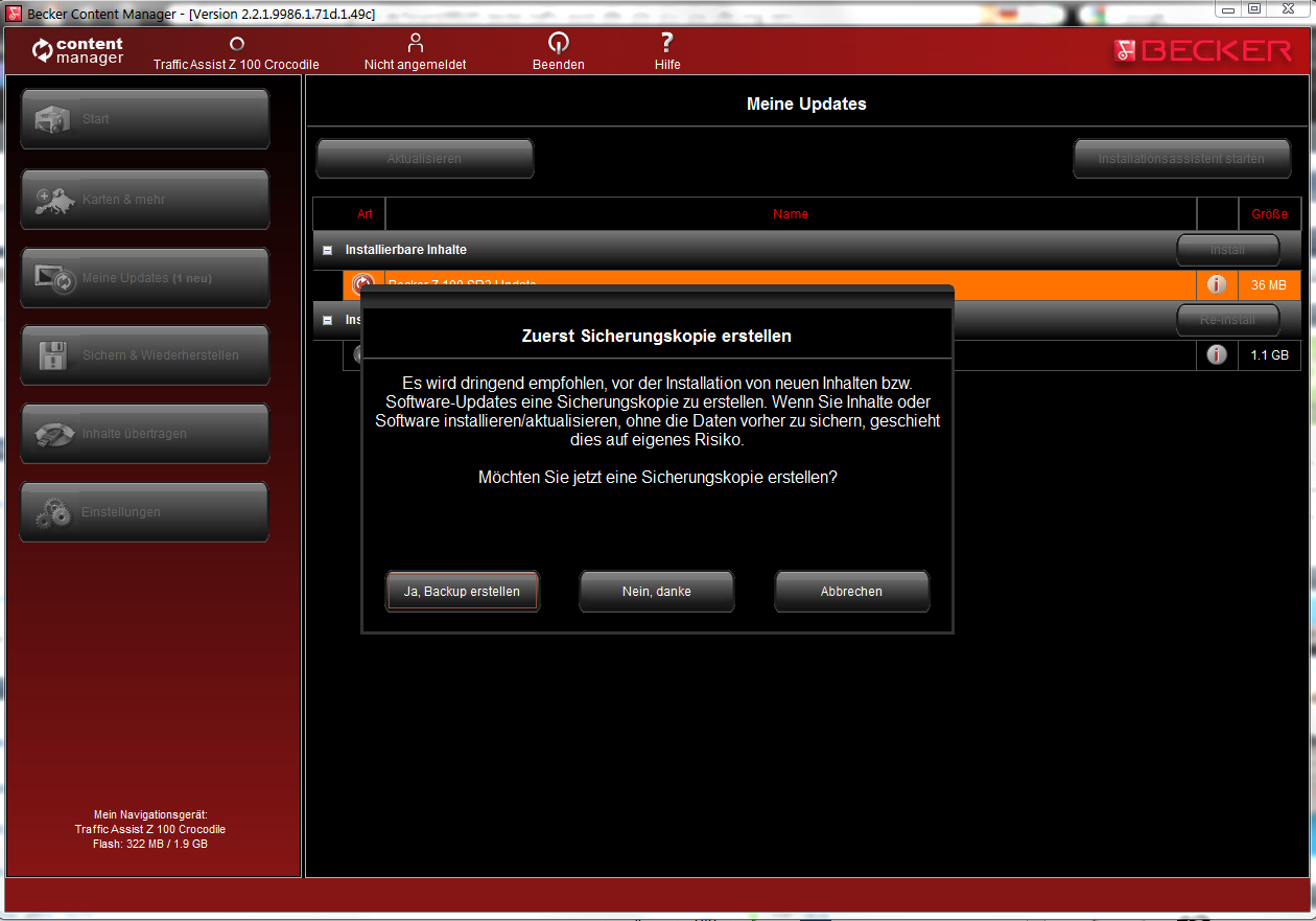

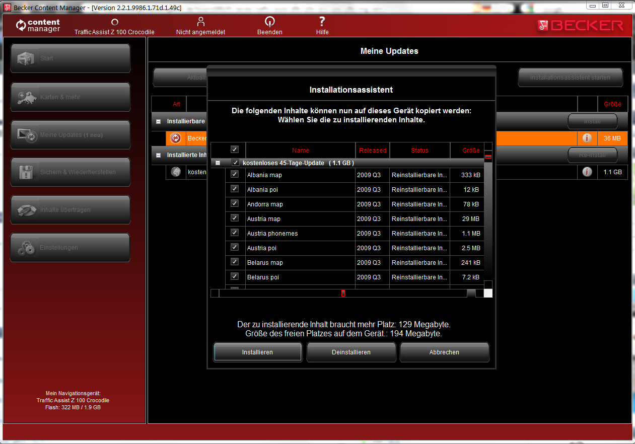

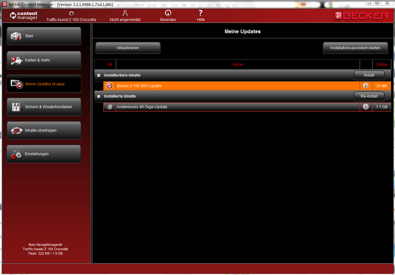

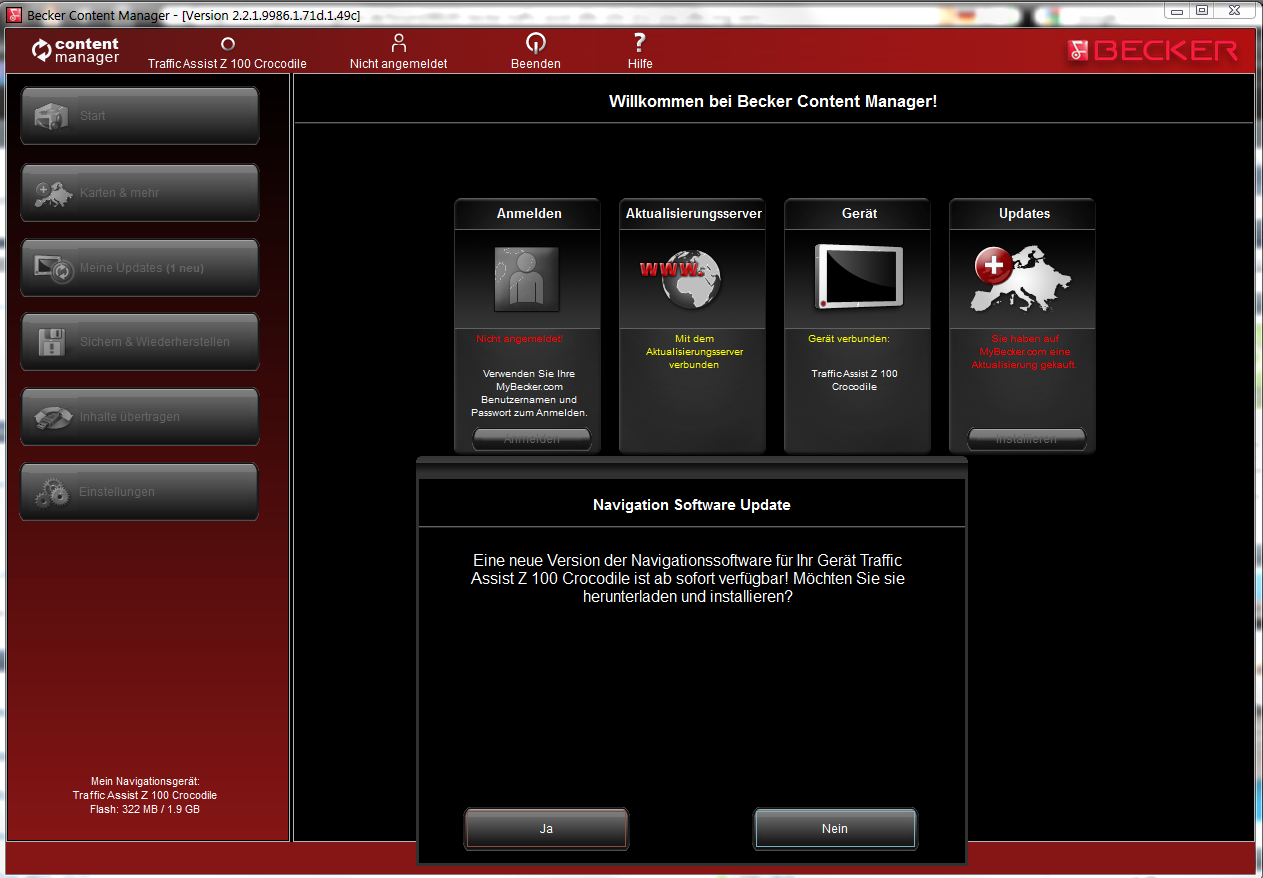

  • Müsste eigentlich so funktionieren.
    Hier noch ein paar Bilder dazu, eventuell hilft das weiter.
    MfG
    Heinrich
  • Hallo Heinrich,
    es geht nicht. Bin noch zwei mal genau nach Anleitung vorgegangen, aber bei mir ist ein wesentlicher Unterschied:
    Auf Deinem vierten Bild sieht man in dem oberen Teil der Liste das SR3 update und unten das Kartenupdate. Bei mir sind oben SR3 und Kartenupdate und unten nochmals das Kartenupdate. Klicke ich aber unten auf das "i", so werden keine Länderkarten angezeigt, sondern eine leere Liste. Versuche ich das obere Kartenupdate zu installieren, will er zuerst SR3 installieren, mit bekanntem Fehler....
