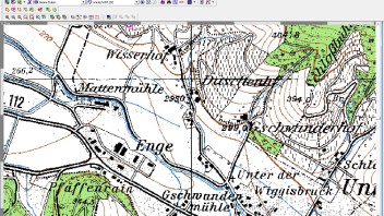

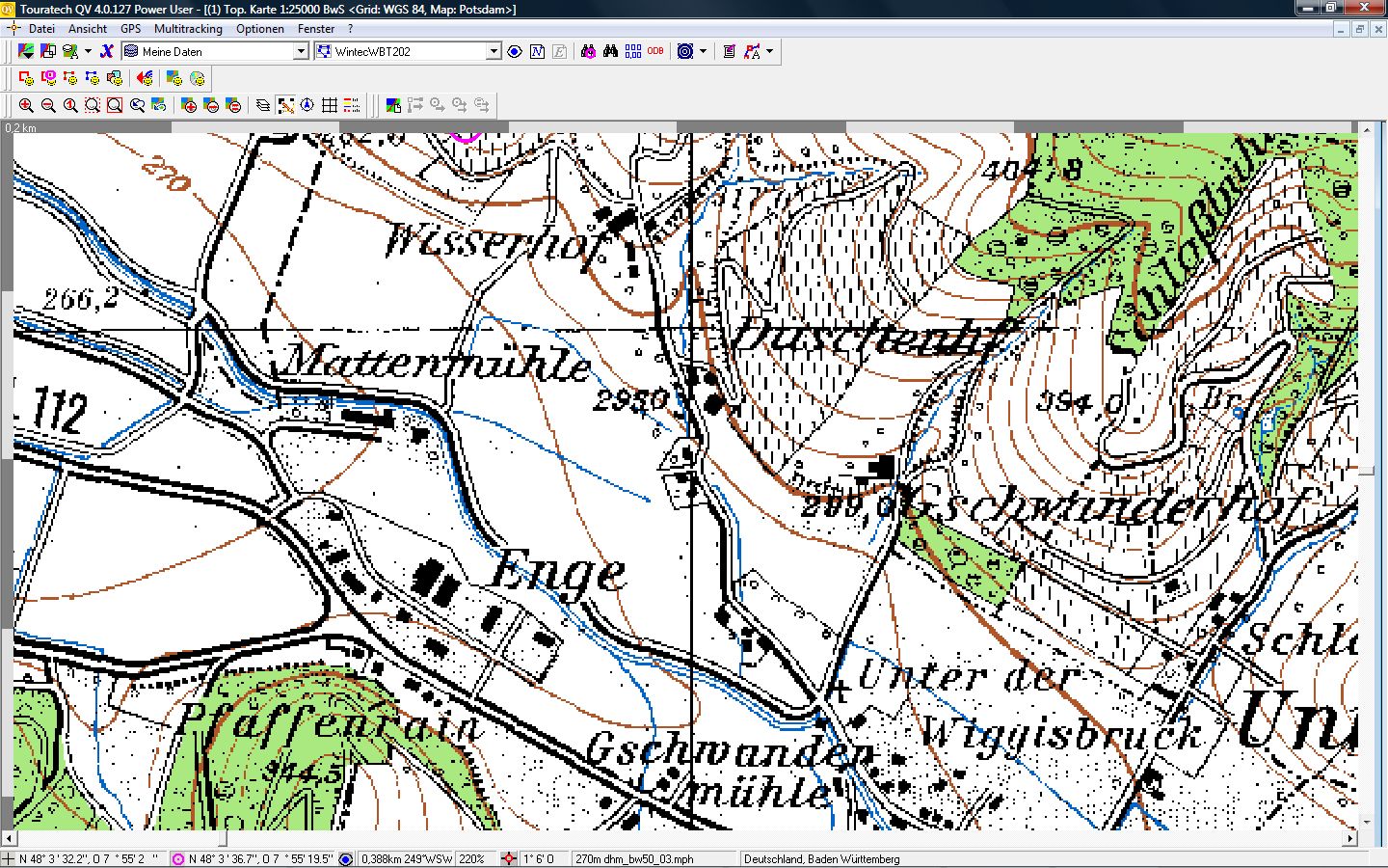

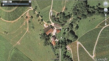

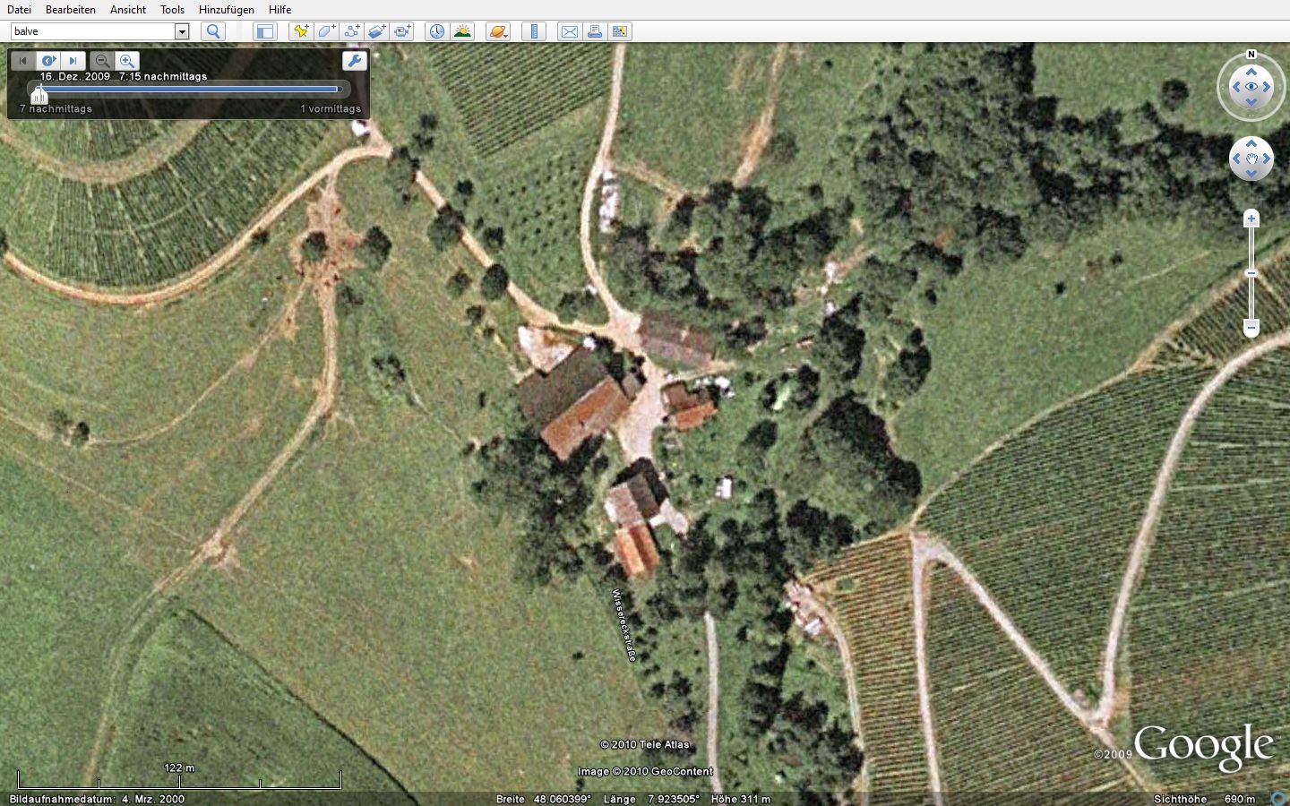

    Zum Problem eines "Lagebildes" würde ich 2 Vorschläge haben, dazu gebe mir doch einfach mal den Standort (Koordinaten?) eines Hofes oder ein GE-Bild. Einmal wäre das GE, zum anderen eine TOP25-Kopie. Die topographischen Karten müsste man kaufen, sie sind nicht ganz billig. Und man muss - zumindest in D ist das so - hier bei und bei den Landesvermessungsämtern nachfragen, ob man Kartenausschnitte kopieren und den Fahren geben darf. Bei uns ist das veröffentlichen für Kartenausschnitte die eine gewisse Größe nicht überschreiten kostenlos gestattet, wie das in CH aussieht müsstest Du evt. nachfragen. Auch die Menge könnte es machen.

    Die Verwendung von Luftbildern oder topografischen Karten auf Navigationsgeräten halte ich auch für weitgehend nicht praktikabel. Anders bei einem PDA, hier könnte man in der Nähe das Ziels auf eine Rasterkartensoftware umschalten und einen zuvor erstellten Track abfahren. Aber wie oben schon erwähnt, es gibt auch Rasterkartenprogramme für PNAs (nicht für TomTom oder doch?)
