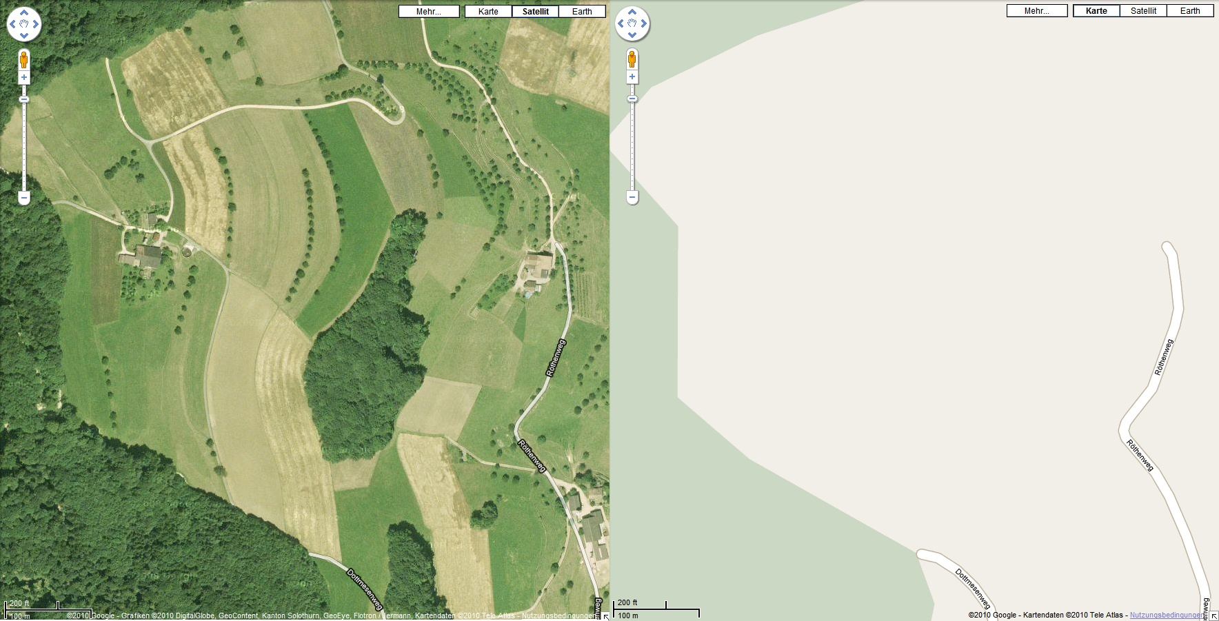

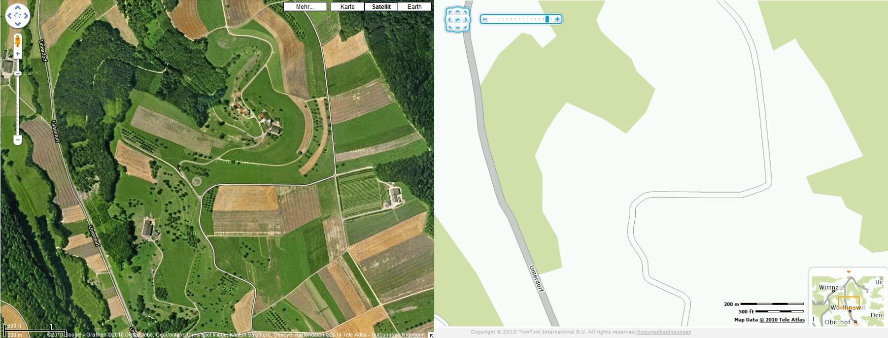

  • Hallo zusammen
    Erstmals vielen Dank für die zahlreichen konstruktiven Beiträge eurerseits zu meinem Problem. Ist echt eine super Sache, so ein Navigationsforum!
    Nun muss ich zuerst zwei Anmerkungen machen:
    1. Ich habe nur teilweise verstanden, was ihr geschrieben habt. Zwar habe ich herausgefunden, dass TT und POI beispielsweise "TomTom" und "Point of Interest" bedeuten. Dennnoch hatte ich Mühe, all eure Vorschläge nachzuvollziehen. Zum Beispiel habe ich keine Ahnung, was die Unterschiede von GE- zu OSM-Karten sind (anscheinend sollen GE-Karten veraltet sein?!) resp. was die Abkürzungen bedeuten.
    2. Haben wir in der Schweiz viel kleinere Bauernhöfe als ihr in Deutschland (in der Schweiz ist wohl alles ein wenig kleiner ;)). Deshalb kann davon ausgegangen werden, dass sich die Silos direkt bei der Scheune und meistens auch beim Wohnhaus der Bauernfamilie befinden. Der Gedanke, dass man direkt das Silo als POI annehmen könnte, ist also überflüssig, da sich dieses meistens sowieso praktisch am gleichen Ort befindet. Da es aber sein kann, dass ein neuer Chauffeur das Silo nicht direkt sieht oder nicht weiss, wie er parken muss, damit die Ladung bestmöglichst abgeladen werden kann, wäre es von Vorteil, wenn man beim Navigationsgerät, sobald man einen POI erreicht hat, Informationen dazu beispielsweise in Form eines Ausschnittes einer Satellitenkarte (bspw. jpg-Format welches notfalls rudimentär mithilfe eines Bildbearbeitungsprogrammes dem aktuellen Stand angepasst werden könnte --> rechteckige Fläche für neue Scheune) und/oder einer Beschreibung mit hilfreichen Informationen (bspw. Vorlieben eines Kunden bzgl. Abladevorgängen, Informationen zu verschiedenen Silos etc.) abrufen könnte.
    Wie ich anhand euren diversen Antworten erkennen konnte, gibt es etliche Möglichkeiten, wie mein Problem angegangen werden könnte. Da ich jedoch ziemlich unbewandt bin in diesem Gebiet, fällt es mir schwer, mit euren Informationen etwas anzufangen. Ich habe zwar versucht mithilfe der Websites verschiedener Hersteller herauszufinden, welche Geräte nun wirklich in der Lage wären eine Lösung auf mein Problem zu bieten. Allerdings habe ich viel Zeit dafür benötigt, ohne schlussendlich eine wirkliche Erkenntnis zu erlangen. Deswegen wäre ich froh, wenn ihr eventuelle zusätzliche Beiträge möglichst konkret und für einen Laien verständlich formulieren könntet.
    Vielen herzlichen Dank nochmals!!!
    MfG Thomas
