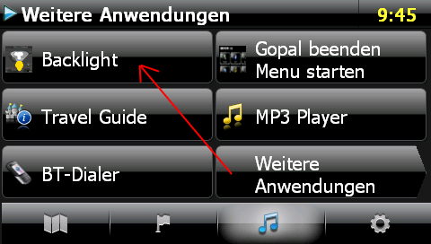

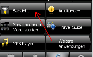

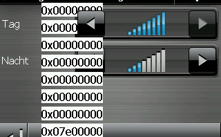

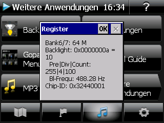

Hallo alle
Habe die neuen Funktionen der Koord465_V113Rev7 durch das Bachlight_Test_Script von Post 1 mal dargestellt
, wenn ihr die MFD von Post 1 aufs Navi habt , durch dieses Script im Ordner \My Flash Disk\programme\MortScript ersetzen .
Ihr müsst jedes Hinweisfenster mit OK klicken .
Die neue Koord465_V113Rev7 von Stefan im Ordner \My Flash Disk\programme nicht vergessen zu ersetzen .
Das kann ich nicht als Video wiedergeben , die Helligkeitsstufen sieht man nur auf dem Navi und nicht auf dem PC.
Ist noch mal getauscht , die Backlight=990bis999 hatte ich noch nicht richtig begriffen , aber jetzt .
Wer macht mir eigentlich immer die Schreibfehler hier rein ? ![]()
Gruß Manni

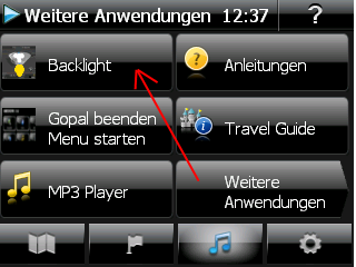

Hallo Manni123 und StefanDausR,
Alles anzeigenHallo alle
Gruß Manni

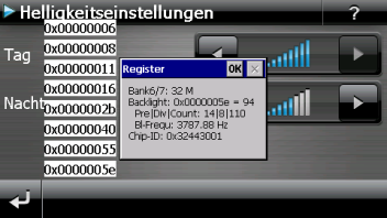

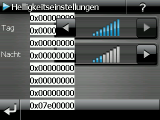

hier mein Ergebnis. ![]()
Hi blackedition
Zieh es noch mal , ich hatte mit Backlight=990bis999 noch ein Fehler , wie sollte es auch anders sein.
Du brauchst nur das erste Bild , die anderen Sachen sind für euch zum anschauen .
Gruß Manni

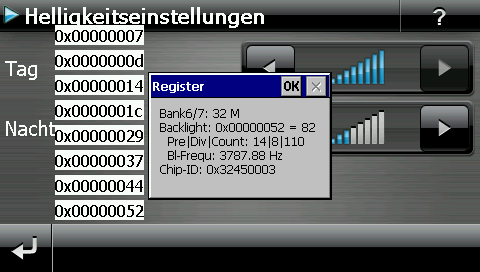

Manni123,
Alles anzeigenHi blackedition
Du brauchst nur das erste Bild , die anderen Sachen sind für eich zum anschauen .
Gruß Manni
dein Wunsch ist mir Befehl.

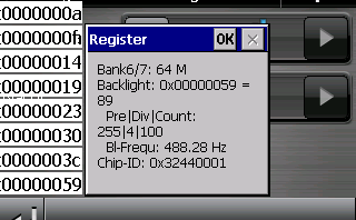

Mein neues Ergebnis, bevor Fußball weiter geht. ![]()

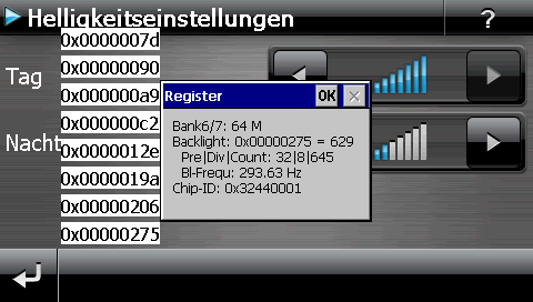

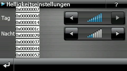

Hiermit bestätige ich die Werte für das P4445. Die Liste stimmt übrigens nicht ganz. Das Navi hat 4,7'' statt 4,3''. Die Auflösung ist natürlich die gleiche.
Rookie69
Hallo Rookie69
Ich glaube das nur die Auflösung zählt , das 5 Zoll Navi hat auch die 480x272 Auflösung .
Ich stelle mal dein Bild so rein das mal es sofort sieht , ist aber nicht tragisch.
Gruß Manni
@all: Danke fürs Testen - weiter so! Ich habe die Tabelle ergänzt.
Die Werte (zumindest der Maximalwert) scheinen beim E4445 (4,3") und P4445 (4,7") identisch zu sein, obwohl ja beim 4,7" eine größere Fläche ausgeleuchtet werden muss.
Stefan

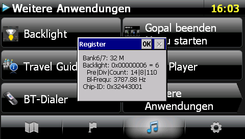

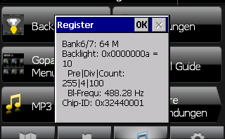

Hi Stefan und Manni.
Wenn Manni so nett bittet, kann man ja gar nicht widerstehen. ![]()

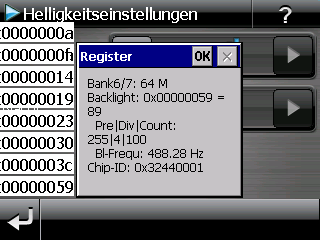

Uupps, vergessen.
P4440
Danke Brummi!

Ich habe dein Bild auch mal direkt reingestellt , ist aber eigentlich total egal .

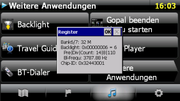

@Manni123
Ich hab am letzten WE mein LT platt gemacht und PaintNet noch nicht wieder installiert.
Daher mit cecap schnell nen Shot und der kann nur *.bmp speichern. ![]()
peter, wenn du in cecap unten auf den Dateityp klickst, kannst du auch gif auswählen ![]()
mikee
