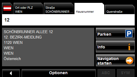

    funktioniert bei mir leider nicht, ich kriege NIE die Möglichkeit, "MyRoutes aktivieren" ja/nein,
    sondern immer nur PARKEN / INFO / NAVIGATION STARTEN,
    Einen screenshot habe ich angehängt.
    Habe schon soft- und hardresets gemacht (DANKE, Navigon, dafür dass dann die Favoriten weg sind
    und man sie nicht aus einem backup auswählen und neiú aufspeielen kann sondern dass es nur
    "Gesamtbackups" gibt X( ) aber ohne Erfolg.
