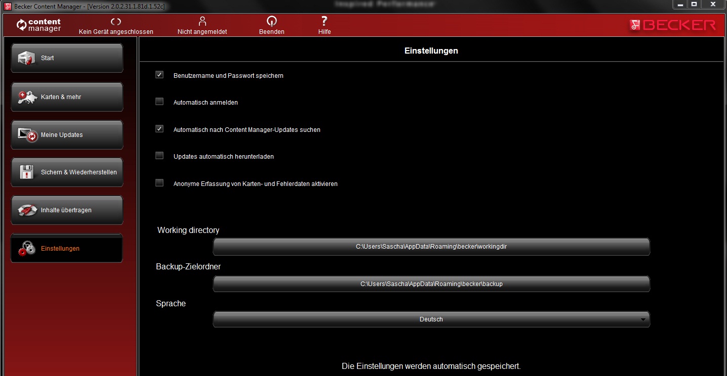

  • Na tolle Wurst,jetzt ist das SR3 drauf aber der CM findet das Navi nicht.Habe einen leeren Ordner mit
    dem Namen custom hat das was damit zu tun ?
    Sicherungskopien vom Navi habe ich keine mehr da wir einen Stromausfall hatten und der PC abgestürtzt war.Schon diverse Versionen ausprobiert aber keiner funzt . :cursing:
  • Nein der Ordner custom ist immer leer.Bei mir jedenfalls.Kontrollier mal ob in der Sys.txt noch das Gerät eingetragen ist.Ansonstenmal nach den licensen schauen.Es kann aber auch ein problem sein mit dem Manager.Hab dir mal ne Pm geschickt.
