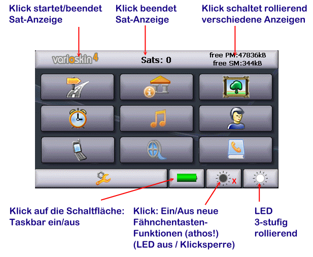

    Zur Installation, einfach die Zip nach \Storage Card\BackupV3\Menu kopieren (nicht entpacken) und mit dem Menütauscher aktivieren.
    Version von 16.07.2010:
    Fernbedienungsfehler beseitigt
    die Fähnchentaste hat jetzt zwei Stufen für die Klicksperre
    ca. 0,5 s drücken > Dunkel wie gehabt
    ca. 1-1,5 s drücken > Wandermodus, Deaktivierung der Klicksperre für 30 s durch zügigen Klick in die linke und dann in die rechte Hälfte. So kann das Navi auch in die Tasche.
    ca. >2s drücken > Fahrradmodus, kurzer Klick macht für 10s hell

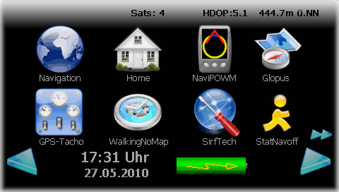

  • Obwohl ich eigentlich gar keine Zeit habe, war ich doch neugierig ... ;)
    Klasse Menü, athos! Funktioniert astrein. :respekt :applaus
    Kann ich den Usern zum "schnuppern" wärmstens empfehlen. :)
    Wo ist der Kaffee-Automat versteckt :?:
    Gruß sokobana
  • Wo ist der Kaffee-Automat versteckt
    Der kommt noch, genauso wie Mobipocket, Foxitreader,Wecker und ein Taschenrechner.
    Ich bau da zur Zeit an einer 4.Seite.
    Auch will ich noch was mit der Helligkeitssteuerung und der Lautstärke machen, das dauert aber länger, wie ich feststellen musste.
    Hab ich eigentlich sonst noch Programme vergessen?
