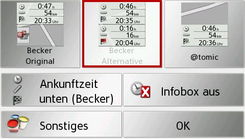

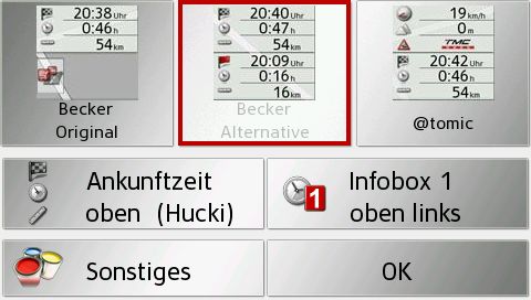

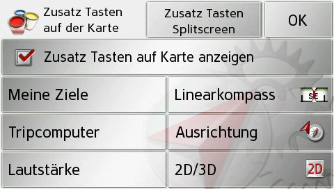

    Heut' war mal wieder Zeit, mich dem Designmenü zu widmen:
    Wie schon mal versucht, hab' ich die 3 Button für die Infobox zu einem zusammen gefaßt und den entstandenen Platz für die Auswahl der Reihenfolge der Ankunftinfos genutzt. Bei der Gelegenheit hab' ich auch die Screenshot-Funktion hier aus dem Forum getestet:
    Allerdings hab' ich noch mal komplett neu damit begonnen und die 3 Variablen von @tomic beibehalten, anstatt sie durch eine Einzige zu ersetzen. Dadurch mußte ich die navigatemap_480_272.ui nicht verändern, wie bei der ersten Version. :)
    Hier der neue Download:
    Erweiterung @tomic-Skin.rar

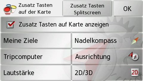

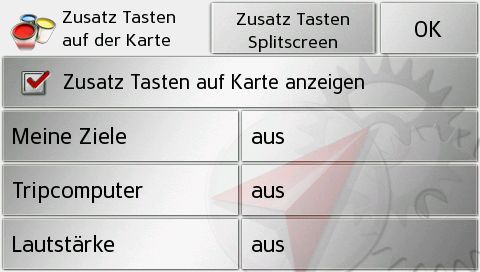

  • So, heute war auch noch frei und so konnte ich die Auswahl für meine Button mit in das Designmenü für die Zusatzbutton einbinden:
    Einen Kompass für die Karte hab' ich auch noch integriert. Die Linearversion arbeitet gut, nur der Nadelkompass von veneto will sich auf dem z116 nicht drehen. Hab' die Rotationsbefehle schon in einige Varianten abgewandelt, aber noch nichts Funktionierendes gefunden. Weiß da jemand vlt. etwas zu?
    Das hier von veneto zeigt zwar die Nadel, dreht sie aber bei mir nicht:
    Code
    <VSPRITE MapNKomp vec="$compass3d.vpr" alpha=20 x=383 y=183 z=400 rotatemodel="map.rotation_angle">
    Hier die Dateien, falls sich jemand dran versuchen will: Erweiterung @tomic-Skin.rar
    PS: Auf meiner Dienstreise nächste Woche kann ich dann noch testen, ob der Kompass auch verschwindet, wenn Autobahnabzweigungen kommen. :S

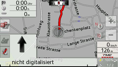

  • Gestern auf dem Weg nach Stuttgart hatte ich noch 'ne bessere Idee - wenn man auf den großen Richtungspfeil unten links klickt, kommt die Lautstärkeeinstellung. Das Gleiche passiert auf dem Lautstärkesymbol direkt daneben, was in meinen Augen ausreichend ist. Deswegen hab' ich auf den Pfeil jetzt den Aufruf der Sectionsliste gelegt, was ja auch inhaltlich viel besser paßt.
    Wer nur das übernehmen will:
    Die alte (oben fett markierte) Tastendruckaktion onrelease='run sc_ShowVolumeOnMap 0' (in der Originaldatei Zeilen 175 + 186, in @tomics Datei Zeilen 591 + 613) durch die neue Aktion onrelease='run sc_ShaderFadein_NextState st_ShowRouteListView' ersetzen.
    Der erste Eintrag ist nach der Berechnung einer Route ohne GPS-Empfang gültig (4 Posts weiter oben, der schwarze Pfeil im 4. Bild), der 2. für die normale Routenführung (farbiger Pfeil), wenn das Navi geortet wurde. Es würde also zu 99% auch ausreichen, nur den 2. Eintrag zu ändern.

    Beim Kompass hatte ich natürlich was vergessen, wie soll's auch anders sein (irgendwas ist immer ;( ) - die linken Autobahnschilder liessen den Kompass nicht verschwinden. Hab' ich behoben. Bin aber am überlegen, den (vlt. auch als Alternative) nach unten, wo die Spurenpfeile kommen, zu verlegen. Dafür müßte ich nur die Variable finden, die anzeigt, daß diese Pfeile sichtbar sind.
    Kann ja nur irgendwo im Junctionview bzw. Signpost sein. Mal sehen. :S
    Und den Aufruf der Sectionsliste über den großen Richtungspfeil hab' ich auch mit drin:
