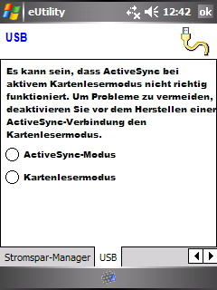

    seit einigen Tagen fuktioniert ActivSync nicht mehr. Erst ging es nur mit dem Laptop nicht mehr und nun auch nicht mit dem Desktop.
    Unter Einstellungen - System - eUtility - USB
    ist nichts mehr markiert, ich kann dort auch nichts klicken, jedesmal wenn ich das Fenster neu öffne, sieht es immer so aus wie unten.
    Möchte ungern einen Hardreset machen, kann ich vorher noch etwas anderes checken (evt. Registy-Einträge)?
    Kann es ein Hardwarefehler sein? Akku-Laden geht nach wie vor.

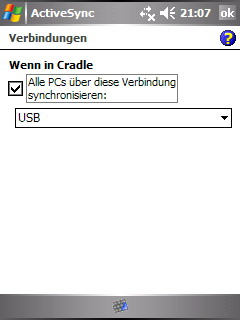

  • Hab also den Hardrest gemacht und konnte danach in den eUtilities wieder den ActivSync-Modus einschalten.
    Nach der Verbindung mit dem PC gab es noch immer ein Problem, aber ActivSync kam mit einer Lösungshilfe.
    Kann man auch hier noch nachlesen:
    http://www.microsoft.com/windo…ient.mspx?WT.mc_id=FWLink
    Es fehlte dann am Ende nur ein Klick (siehe Foto)
