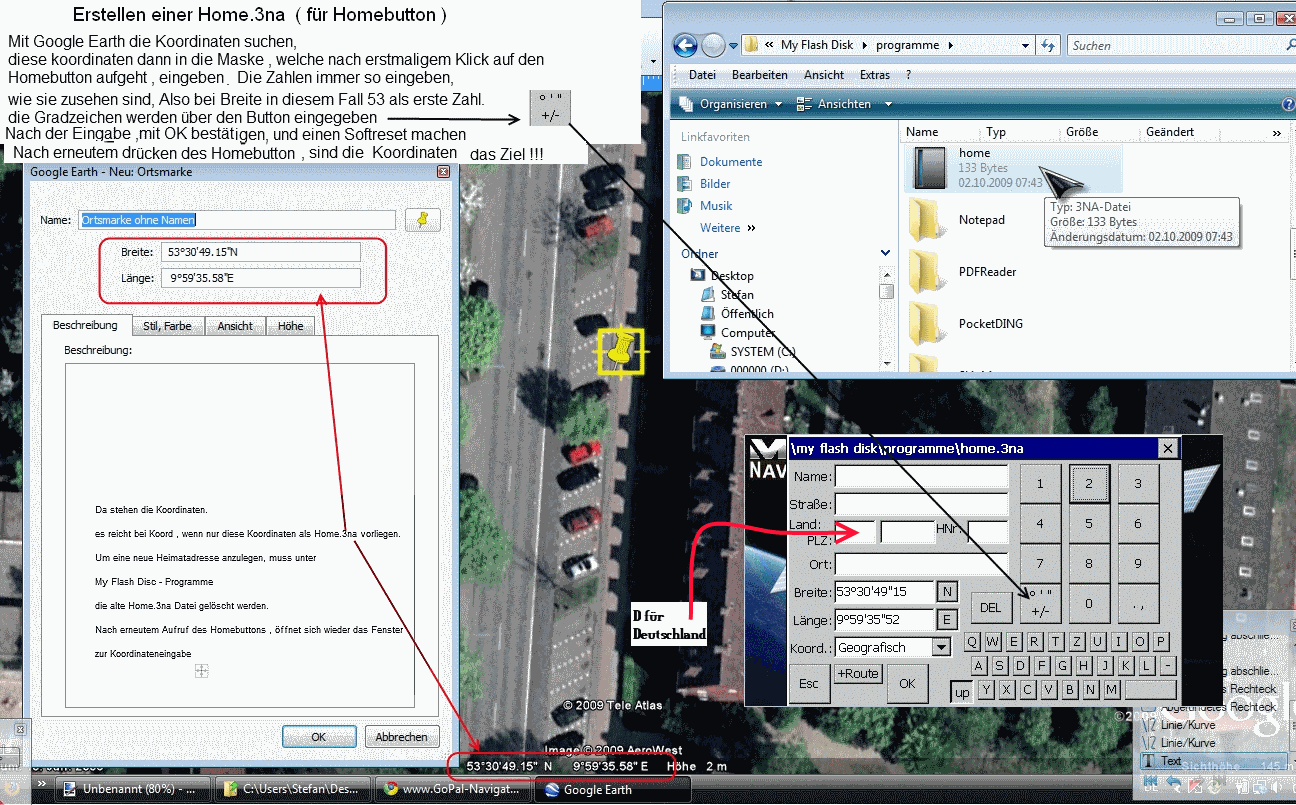

Auf MFD Im Ortner Programme einfach die Datei "home.3na" löschen. dann kannsd du sie neu eingeben.
Was kann ich tun?Genau ... "home.3na" löschen und bei der Neueingabe darauf achten, daß Du bei "Land" ein "D" eingibst.
Bei meinem Skin solltest Du auch auf der SD-Karte im Ordner "Backup" diese Datei löschen, damit Dir bei einer Neuinstallation nicht die falsche Datei zurückgeschrieben wird.
... Pumuckel
Home-Button
auch nach mehrmaliger Eingabe kommt immer
P510:
Das angegebene Ziel konnte leider nicht gefunden werden.
Muss ich alle Felder ausfüllen, oder langen nur die koordinaten und das D?
Was mache ich falsch?
