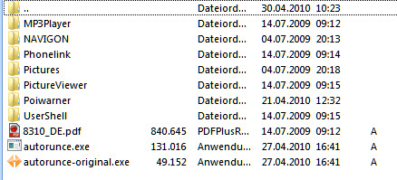

    habe ich das richtig verstanden, wird der Poiw4 nicht mehr gebraucht, also gelöscht, muss die UpdateMe.exe wieder installiert werden. Danke !
  • Gibt es beim 8310 eine "UpdateMe.exe" auf dem Gerät bzw. auf der SD ?
    nein gibt es nicht.
    Ich gehe mal davon aus, das mit dem Serilot irgendwas nicht passt.
    Es ist ja ein Funtionierender vom PW3 vorhanden.Trotzdem installiert PW4(oder versucht es) wieder einen, warum?
    MfG
    Klaus Dieter KDS Schiemann
