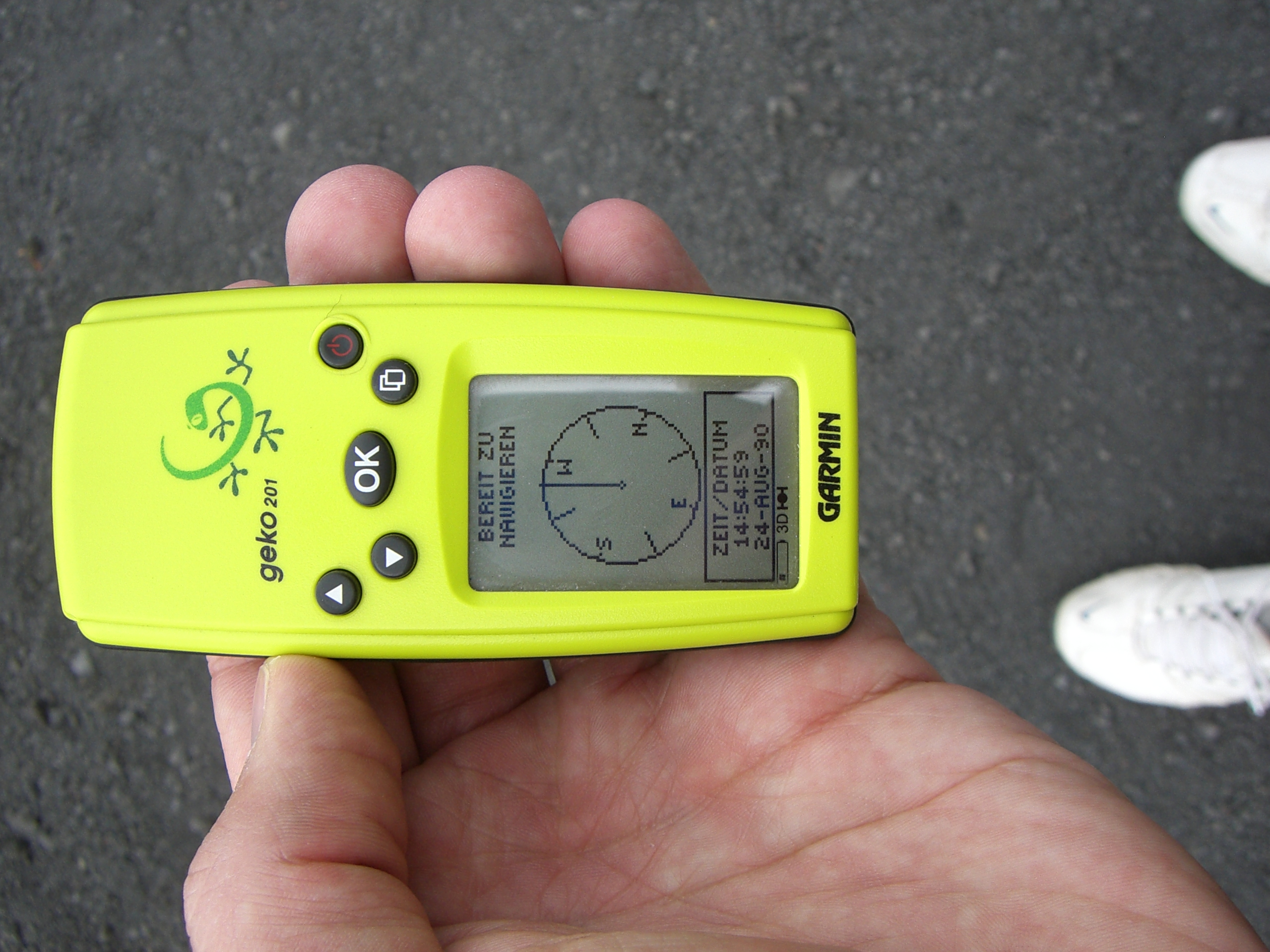

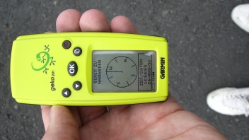

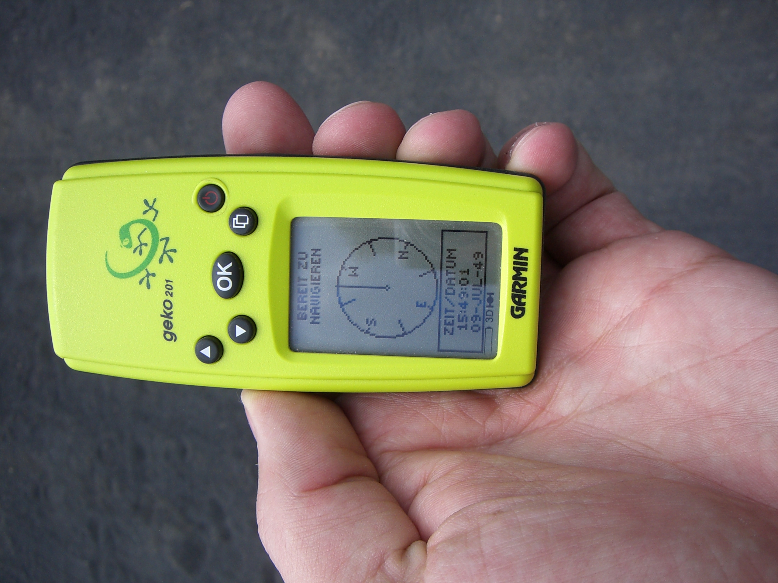

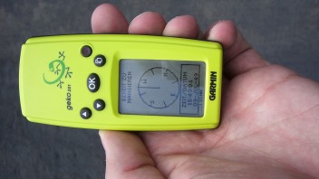

  • Hallo zusammen!
    Auf den unten angehängten Bildern sieht man, dass mein Geko kürzlich etwas verwirrt war, was das Datum angeht. Wie kommt sowas zustande? Hatte hervorragenden Fix, Position stimmte demgemäß auch, Zeit auch - nur das Datum nicht.
    Tyson
    deine Batterien waren leer.
    Ist das mit neuen Batterien iO?
  • Tschuldigung, dass ich seinerzeit die Antwort schuldig geblieben bin - ich wurde nicht über eure Antworten benachrichtigt. Das Phänomen zeigte sich auch mit vollen Batterien.
    Wie ich zwischenzeitlich herausgefunden habe (nachdem ich das Problem kürzlich auch hier hatte), handelt es sich um ein Problem des Geko seit Beginn des Jahres 2010. Es gibt aber eine FW-Update, das Abhilfe verschaffen soll: http://www.naviuser.at/forum/showthread.php?t=2898&page=5
    Werde ich gleich mal testen :)
