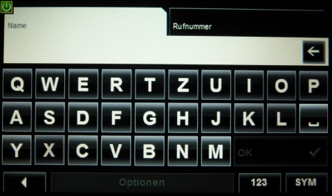

Hier der "ORIGINAL" Navigon >>> Bluetooth (Telefonbuch) <<< Skin mit "QWERTZ"-Tastatur für den Navigon 6310 (7.5.9) !
Also für alle, die im Telefonbuch (Bluetooth)-Bereich eine QWERTZ-Tastatur bevorzugen
Installation:
Einfach die "PhoneApplication.res" aus dem Anhang auf das Gerät in den Ordner "BT" kopieren und die dort vorhandene "PhoneApplication.res" ersetzen.
Vor der Installation bitte ein Backup der alten (originalen) "PhoneApplication.res" anfertigen
