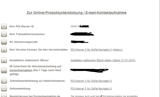

  • die genownloadete Setup arm 465 ist die poi warner 3 Gopal 5 Edition ( kurz POIWarner GoPal-Edition) da ich mein Produkt ja bei navigating registriert habe stellen die mir denk ich schon den richtigen download zur Verfügung zur sicherheit hab ich nen screenshot hinterlegt;) und über dieses Menü download hab ich gedownloadet ;)
