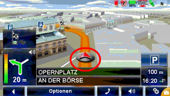

  • Ich habe nun schon viele Skins hier durchgeschaut, aber bisher habe ich noch nicht das entdeckt was ich suche.
    Ich bin auf der Suche nach einem Carpfeil (wenn das Ding so heißt) in Blau und nach der Zielflagge wie auf dem zweiten Bild nur mit dem orginalen orangen Farbe. Zur Verdeutlichung, was ich meine habe ich jeweils rote Kreise rumgezogen!
    Vielleicht hat das ja jemand hier und kann die mal zur Verfügung stellen.

    Wenn es das Icon unten rechts mit der Zielflagge mit grünen Pfeil gibt, dann kann man das doch auch mit einem orangen Pfeil haben oder nicht. zZt habe ich noch die Orginale weiße Flagge mit weißem Pfeil.

    sorry, der Pfeil der Zielflagge ist normalerweise schwarz!
    Das kannst du aber selbst ändern, die Dateinamen müssten diese sein: "icon_arrival.pnx" und "icon_arrival-time.pnx"

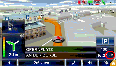

  • index.php?page=Attachment&attachmentID=1099367&h=f89232843d90f189fb7a4c554d5a0a4290c5dd5d
    Ich meine die Zielflagge neben der Ankunftszeit (siehe roten Kreis)

  • Ich meine die Zielflagge neben der Ankunftszeit (siehe roten Kreis)
    das müsste genau diese sein: icon_arrival.pnx und icon_arrival-time.pnx
    1x Zielflagge
    1x Ankunftszeit
    ich hatte diese beiden Grafiken geändert und angepasst ( denke mal das diese noch meine erstellten sind )
    die Grafik erhältst du wenn du einen Skin damit herunterlädst
    dann diese pnx in png ändern und die Farbe nach wunsch- ändern
    Aber Vorsicht:
    die Größe sollte man nicht mehr ändern- da die Grafik danach nicht mehr schön aussieht bzw nicht angezeigt wird
