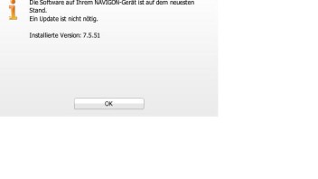

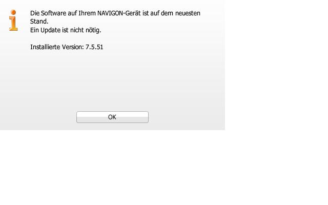

  • Hallo Freunde,
    gilt das Update nicht für ein mit Live Services aktualisiertes 8410? Wenn ich mein Gerät an Navigon Fresh anschließe, dann erhalte ich die angefügte Meldung. Ist das so korrekt?
    Viele Grüße, Pike
  • So ein Mist, dann muss ich also noch länger mit diesem blöden Standby/Live Services Bug leben....
