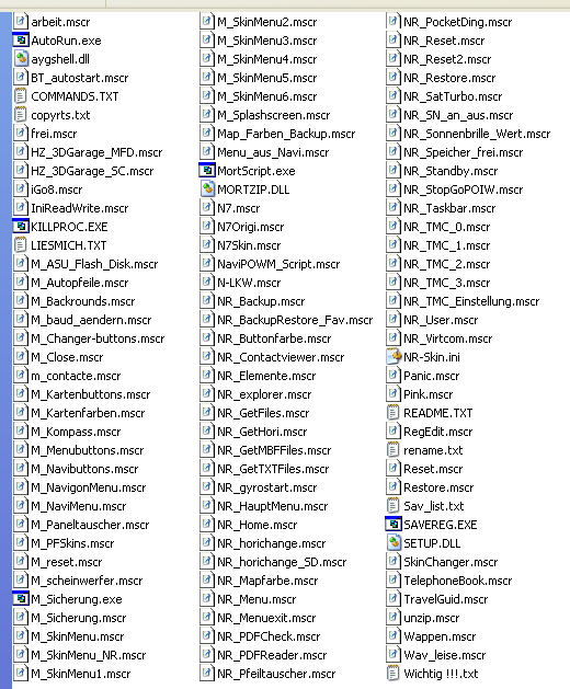

Im Schumann Menü brauchte ich einfach den .exe mit .mscr ersetzen , da für musste MortScript aber registriert sein.
Normal
Command = \My Flash Disk\programme\MortScript\NR_Taskbar.exe
Mit MortScript Registrierung
Command = \My Flash Disk\programme\MortScript\NR_Taskbar.mscr
Aber jetzt ohne MortScript Registrierung , also ohne k95mort.lua , dank euch .
Command = "/My Flash Disk/programme/MortScript/MortScript.exe", "/My Flash Disk/programme/MortScript/NR_Taskbar.mscr"
Und wenn ich mal ein Script mit dem Navi Explorer starten muss um was zu testen wofür ja jetzt keine .EXE mehr vorhanden ist starte ich MortScript.exe vorweg per Doppelklick und dann das Script.
