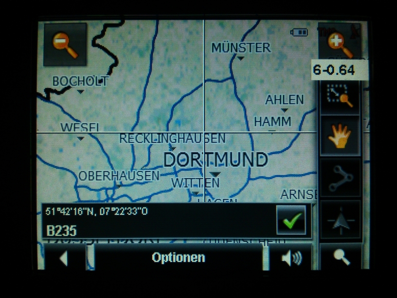

    ich habe jetzt mein Navigon 24xx geliefert bekommen.
    Doch irgendwie scheint da von vornherein der Entwicklermodus aktiviert zu sein.
    Um das TMC und GPS Zeichen Waren noch ein FAE Feld, die Systemzeit und die TMC-Frequenz dargestellt.
    Diese Felder habe ich über die ApplicationSettings.xml ausgeschaltet bekommen.
    Das einzige wo ich absolut überfragt bin ist:
    In der Kartendarstellung(auch während des Navigierens) wird rechts oben im Diplay ein weißes Feld mit Zahlen dargestellt, die sich mit Zoomstufe etc. ändern. ?(
    Hat irgend jemand einen Tip wie und wo dieses wegzubekommen ist?
    MFG
    Flo
    • Offizieller Beitrag
    Hi Flo,
    dafür musst du in die usersettings.xml.
    Dort kannst du entweder gleich den DevModeState ganz abschalten oder mittels ShowFrameRate die FrameRate-Anzeige ausschalten.
    Da diese Datei im geschützten Bereich ist kannst du am einfachsten die Änderungen in der usersettings.default vornehmen und dann auf Werkseinstellungen zurücksetzen.
    Dabei gehen allerdings alle bisherigen Daten (Adressen etc.) verloren.

  • Ist dein Navi eigentlich ein Neugerät oder gebraucht?
  • @souljacker
    ist ein neugerät ... das ist ja das lustige :)
  • ist ein neugerät ... das ist ja das lustige
    Hallo flo82
    Schon sehr merkwürdig.
    Aber wie The Rock schon geschrieben hat.
    Den <DevModeState>1</DevModeState> auf 0 setzen und einen Hardrest durchführen oder das Gerät in den Auslieferungszustand setzen.
    Optionen/Einstellungen/Optionen/Auslieferungszustand.
    Gruß Olli
  • @all
    Hat funktioniert...endlich ein nornales Navi!
    D A N K E
  • @all
    D A N K E
    schön das es funktioniert, da hat man Dir aber ein schönes X für ein U vorgemacht, Neugerät ?
