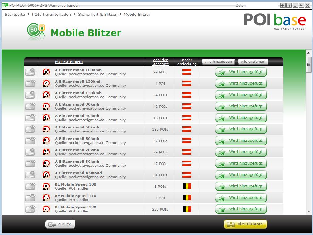

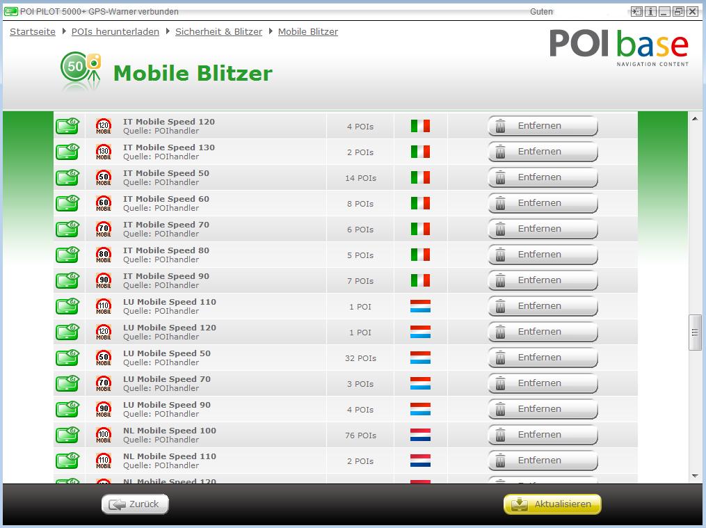

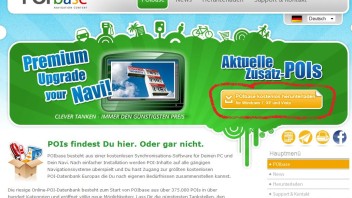

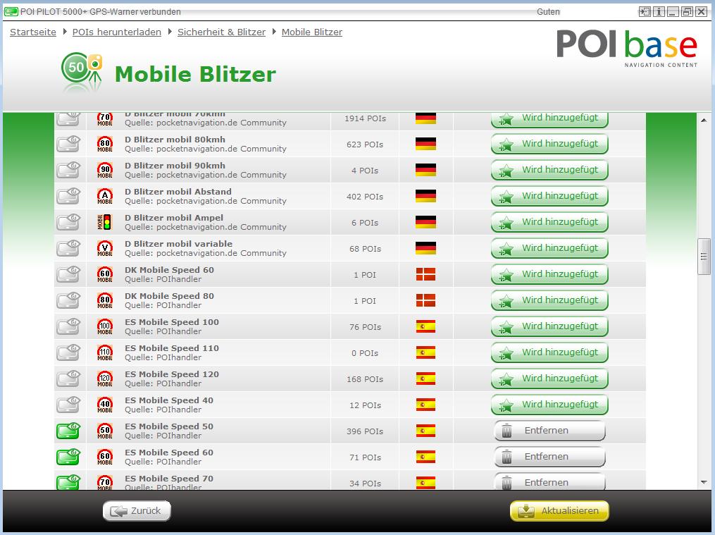

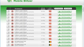

  • ...auf der XP-Maschine klappte der Sync, aber auf meinen 64bit Maschinen (Vista/ Windows7) fehlen ein paar Schaltflächen.
    Es ist müßig für den Sync unterwegs immer die Platte wegen des BS zu wechseln (VM mit XP funktionieren auch nicht sauber).
    Wird es eine 64bit Version geben?

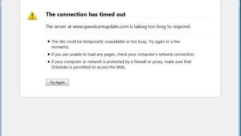

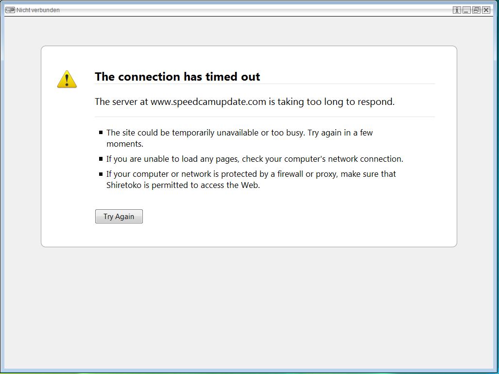

    Auch die ständigen Timeout sind nervig.
    • Offizieller Beitrag
    die Schaltfläche sind nur dann vorhanden, wenn auch ein Gerät angeschlossen bzw. erkannt wurde.
    Ist das bei Dir oben der Fall gewesen? Leider gibt der Screenshot diesen Teil links oben nicht her.
    Tobias
  • Es war ein Gerät (Pilot5000+) angeschlossen und ich wurde mit meinem Realnamen begrüßt,
    deswegen habe ich den Teil auch abgeschnitten. Links steht das verbundene Gerät und rechts
    mein Name. Die Timeouts habe ich, resp. POIBase, auch immer noch. So ist das Gerät nicht
    nutzbar. Was nutzt mir ein 5-jahresabo wenn ich es nicht nutzen kann.

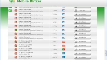

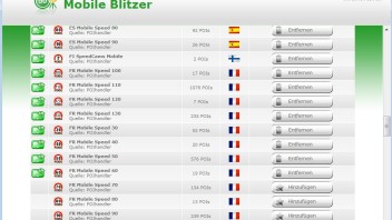

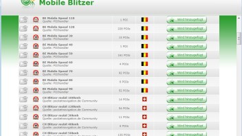

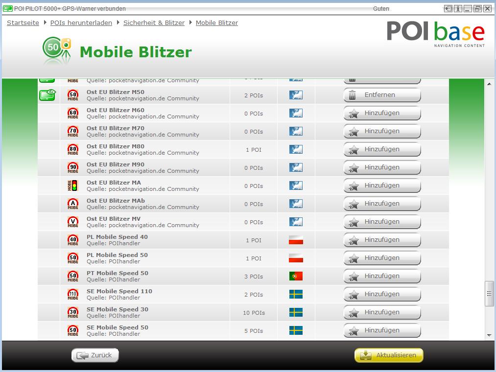

    ...nun sind wir bei Version 0.144, aber es werden weder bei den stationären noch bei den mobilen Blitzern alle Blitzer hinzugefügt wenn man auf die entsprechende Schaltfläche klickt.
    Selbst wenn man die fehlenden POIs einzeln "nach nominiert" braucht es mehrere Anläufe bis nach dem Aktualisieren alle ausgewählt sind. Das nervt, genau wie das _nicht_ beenden des Programms.

  • ...dann halt ein Monolog.
    Nach nur siebenmaligen "nach
    nominieren" hat es auf der 32bit Maschine endlich geklappt alle Blitzer hinzuzufügen.
    Sauber! Aber POIBase lässt sich auf dem 32bit-System wenigsten beenden.

    Funktioniert bei Dir der Button "Alles auswählen"? "Alles entfernen" klappt, aber bei der kompletten Auswahl
    fehlen immer ein paar POI-Gruppen, dabei spielt es keine Rolle von welchem Anbieter sie kommen. Ich würde
    zu gerne verstehen was da passiert? Vielleicht hat ja der Server eine Macke.

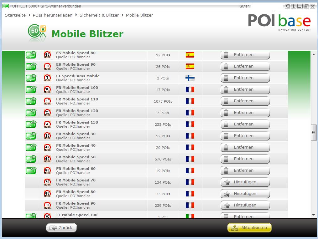

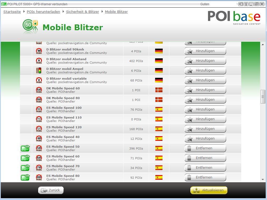

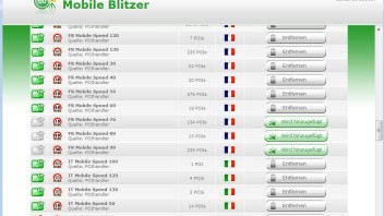

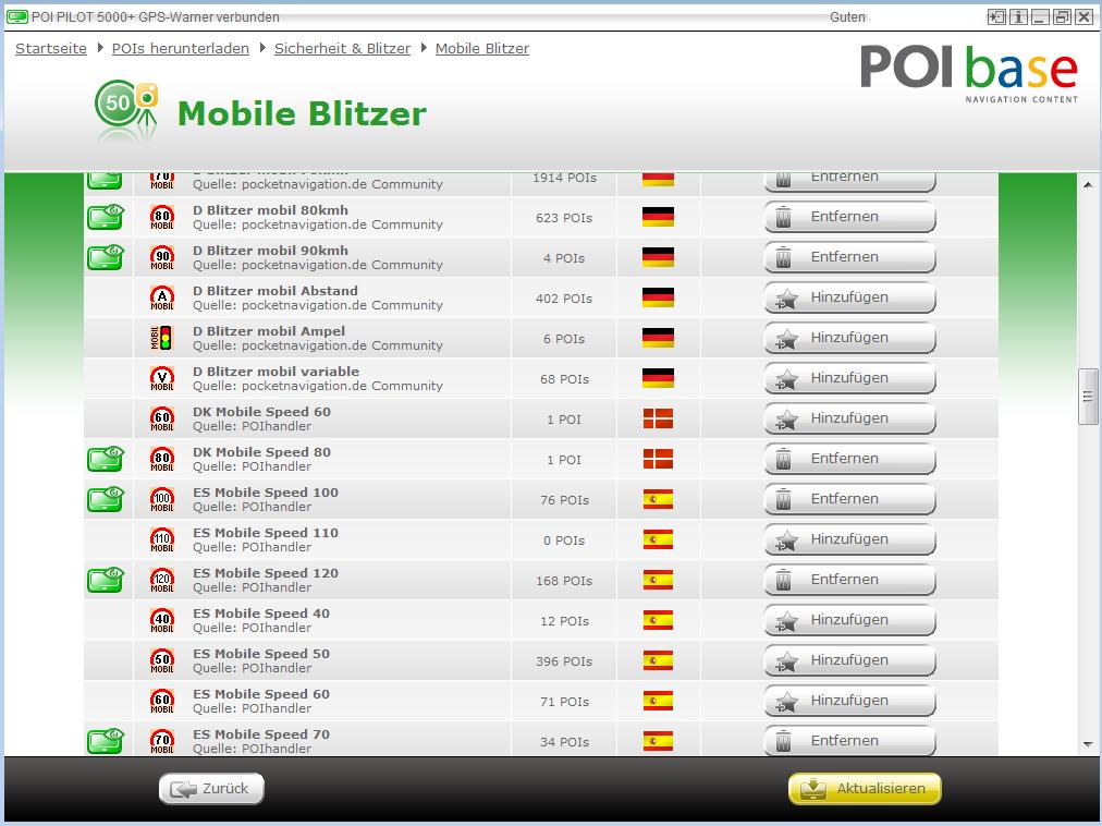

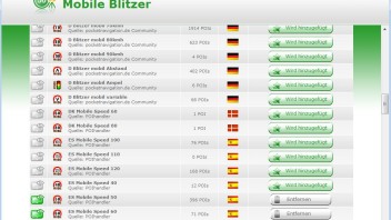

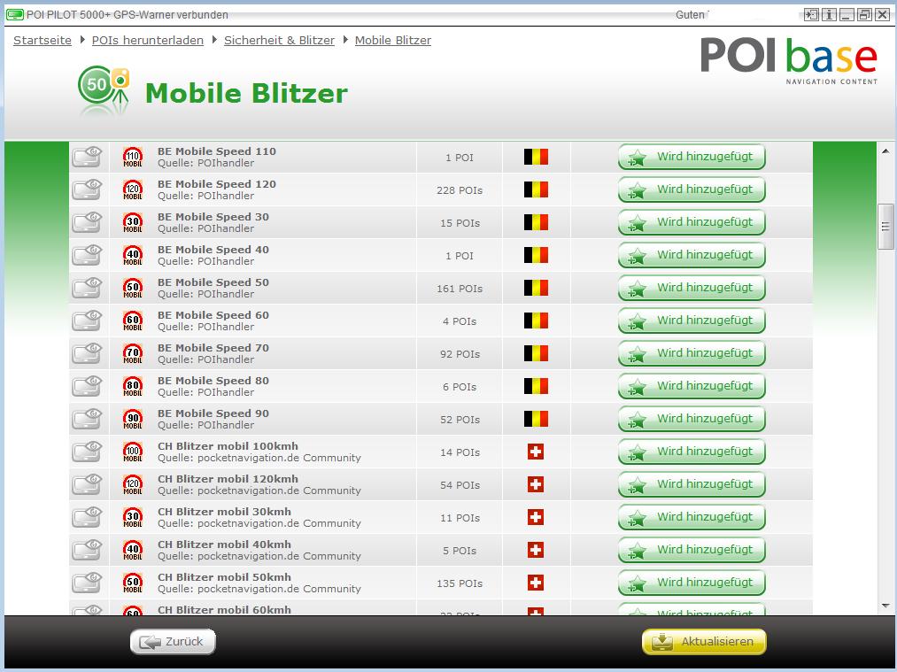

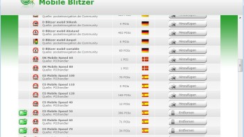

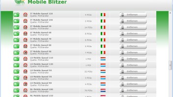

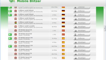

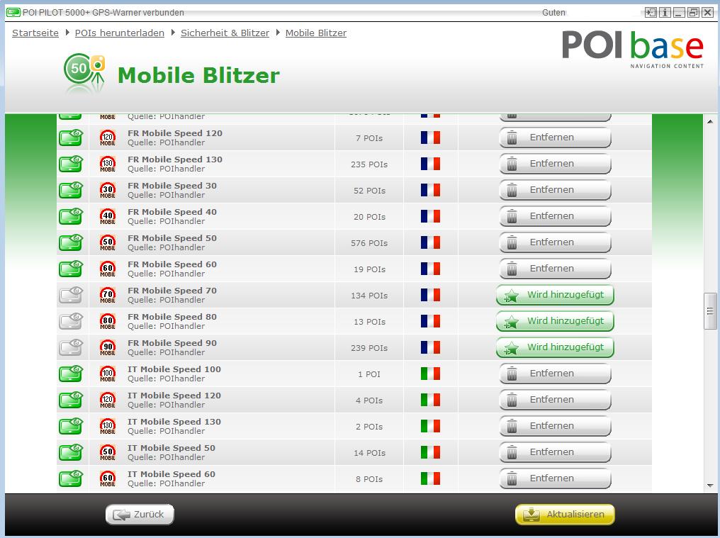

    Der Button "Alles auswählen" macht sowohl auf den 64bit- als auch auf der 32bit-Maschine Probleme, "Alles entfernen" klappt
    hingegen. Wenn ich so alle POIs entfernt habe und dann alle wieder auswählen möchte werden immer mehrere Gruppen nicht
    hinzugefügt, dabei spielt es keine Rolle von wem die Gruppen sind. Es sind Gruppen von POIhandler als auch PNav-Gruppen.
    Selbst nach einem Neustart zwischen den Aktionen ist das so. Ob es immer die gleichen Gruppen sind kann ich nicht sagen,
    es sind oft mehr als die Hälfte. Selbst wenn ich dann diese Gruppen einzeln hinzufüge fallen einige bei der Aktualisierung aus.
    Bei dem letzten Versuch auf der 32bit-Maschine musste ich sieben mal "nach nominieren" bis alle Gruppen den grünen Bildschirm
    am Zeilenanfang hatten. Mit den 64bit-Maschinen habe ich nach neun oder zehn Versuchen aufgegeben. Allerdings hatte ich die
