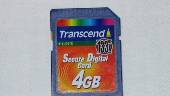

470 mit 4GB Karte!?
    ich weiss, dass das Thema schon einmal angesprochen wurde.
    Leider finde ich keinen funktionierenden Hinweis wie es letztendlich funktioniert.
    Wie formatiere ich eine 4GB Karte (Transcend 4GB - 133x) als Fat 16 - WIN XP oder Vista
    Folgender Fall: Installation von 3.0PE mit Varioskin 3.64
    Nach der Installation kommt die freundliche Stimme, dass noch die Favoritenliste fehlt, dann bleibt das System beim Einschaltbildschirm:
    SAT Status: (dann keine weiteren Infos in der Zeile)
    varioskin3
    stehen.
    Wie kann es sein, dass sich das System bis hierher installiert und dann aussteigt / hängenbleibt?
    Habe ich eventuell eine Datei beim kopieren vergessen?
    Danke für Eure Hilfe.
    Ich möchte gerne Glopus und den POI Warner installieren und benötige den Speicherplatz >2GB.
    Thomas

  • Genau diesen Typ?
    Lies mal die Beurteilungen hier .
    Scheint nicht sonderlich kompatibel zu sein.

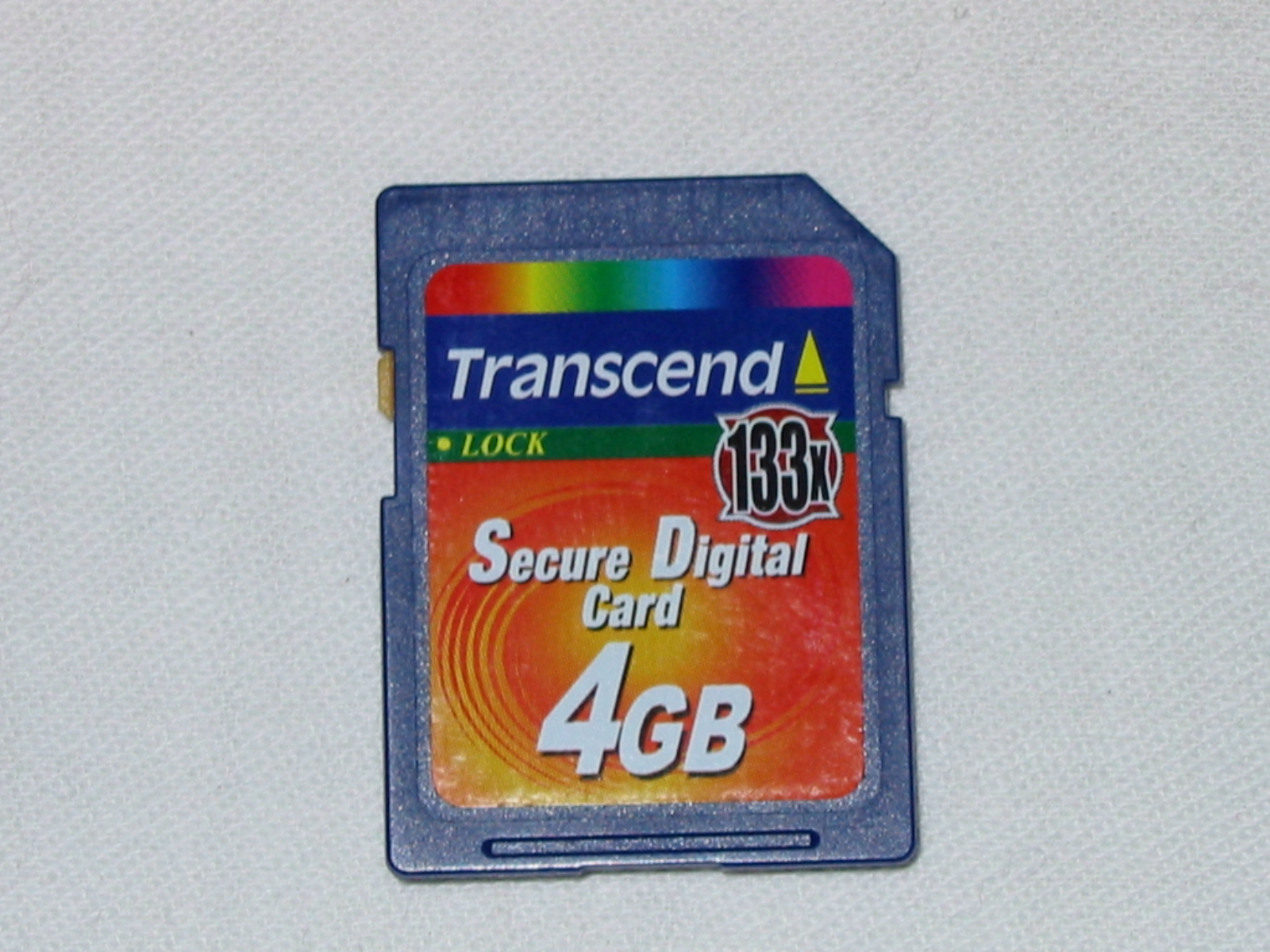

  • hallo tinfo,
    Diese Karte hab' ich seit ca. 18 Mon. im Einsatz ! Problemlos !!
    Mein Tipp:
    SD - Card formatieren
    Die Karte in einer Digicam formatieren und div. Fotos auf der Karte abspeichern.
    Wenn die Fotos fehlerfrei gelesen werden können, liegt es wahrscheinlich nicht an der Karte.
