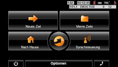

  • Hy
    Vielen Dank für Eure Hilfe !
    Hab sogar nun eine Uhranzeige.
    Nur ein Problem besteht leider noch und zwar folgendes:
    Anstatt Sendername, erscheinen Buchstaben wie grad am Navi angezeigt wird 4-1.5349
    Habe TMC-Empfang und Sendername wird bei den Einstellungen auch angezeigt, nur auf Display-Vordergrund diese Zahlenfolge.
    Muss ich noch im EInstellungsmenue was ändern?
  • Hy
    In der Usersettings.xml oder in der Applicationsettings.xml (wo, weiß ich nicht genau) gibt es die Zeile "ShowFrameRate", das muss auf 0 gesetzt werden.
    Hendrik
    Bitte keine technischen Fragen an mich per PN oder Email, dazu ist das Forum da!
  • In der Usersettings.xml oder in der Applicationsettings.xml (wo, weiß ich nicht genau) gibt es die Zeile "ShowFrameRate", das muss auf 0 gesetzt werden.
    Hendrik
    Hallo
    Den Eintrag findet man auch in der Usersetting.default, direkt über den Dev Mod Eintrag :thumbup:
    <ShowFrameRate>0</ShowFrameRate>
    <DevModeState>1</DevModeState>
    Gruß Olli

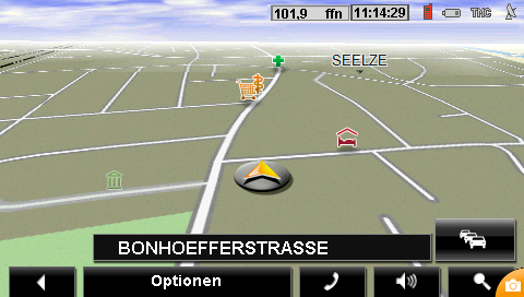

    Hallo Surfmichel
    ... Dann waere das Bild das der user hier oben eungestellt hat, ein Fake. Das ist aber kein Fake, sondern Realitaet
    ... Bestell dem Schreiber dieser Behauptung einen schoenen Gruss. Du darfst im auch sagen das er das nochmals beobachten soll. Denn genau das Gegenteil ist der Fall
