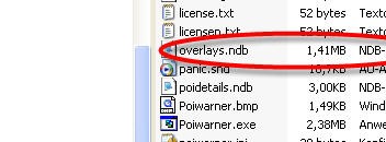

  • Hi Malte.

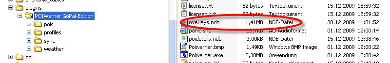

    Nach der Installation solltest Du das Verzeichnis \My Flash Disk\navigation\PLUGINS\POIWarner GoPal-Edition vorfinden. Hier findest Du eine Datei namens overlays.ndb. Sie dürfte einige MB groß sein wenn das Syncen klappt. Einfügen kannst Du nur über das Sync-Tool - nicht per Hand.
    Ich stimme der Hotline zu: deinstalliere den POI-Warner, lösche eventuelle Verzeichnis per Hand und installiere, nach einem Reset, noch einmal.
  • Hi Malte.

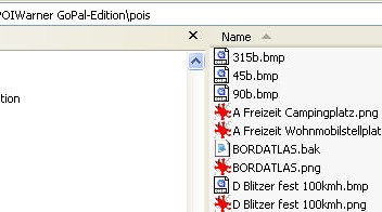

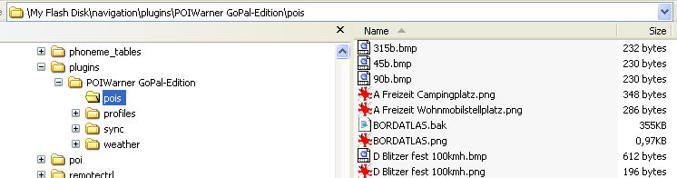

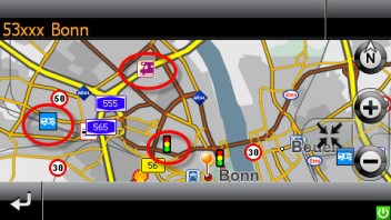

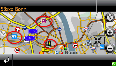

    ein Einfügen per Hand ist sehr wohl möglich wie meine Anhänge zeigen.
    So habe ich Speed Cams für NL und Frankreich sowie Wohnmobilstellplätze eingefügt und werden auch angezeigt.
    Geeignet sind Overlays für Navigon, also XXX.ASC und, was sehr wichtig ist, die gleichlautende XXX.BMP muss in XXX.PNG in einem Graphikprogramm umgewandelt werden. (Ab GoPal 5) Die Overlays gehören in den Ordner \My Flash Disk\navigation\PLUGINS\POIWarner GoPal-Edition\Pois.
    Nach einem Softreset werden die zugefügten Overlays in die Overlay.ndb übernommen. Jetzt noch im Poiwarnermenue auf überwachen stellen.

    Habe es nun doch geschaft die Overlays einzuspielen.
    Was aber komisch ist, ist dass die Icons der von Hand aufgespielten Overlays erst sichtbar werden wenn man sich in die Karte an der entsprechenden Position reinzoomt. Anschließend kann man sich wieder weg zoomen und die Icons bleiben sichtbar. Warum sind sie nicht wie alle anderen Overlays von Anfang an sichtbar?

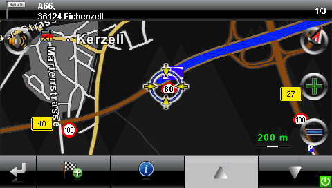

    Ich kann aber nicht, wie bei meinem alten Navi (Medion GoPal 2 mit POI-Warner 2), das Icon eines POIs direkt in der Karte anklichen und es zum Ziel machen. Hat hier auch jemand eine Lösung?
  • Ich kann aber nicht, wie bei meinem alten Navi (Medion GoPal 2 mit POI-Warner 2), das Icon eines POIs direkt in der Karte anklichen und es zum Ziel machen. Hat hier auch jemand eine Lösung?
    sicher, daß das nicht geht? in der gopal4 ging das noch. siehe beispielbild. beim klick aufdie zielfahne unten links geht die berechnung los.
