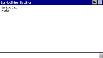

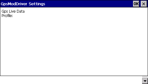

    USAGE:
    - Install the driver cab, change your application to the indicated port, instead of the original com port.
    - Run GpsModSetup (found in start), you will see live gps data from the ModDriver on the main page. Setup updates values to the driver, or causes it to re-load if required.

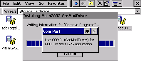

    Der Treiber installiert einen virtuellen COM-Port, auf den dann GoPal eingestellt werden muss.
    EDIT:
    Screenshots vom Installationsvorgang angehängt

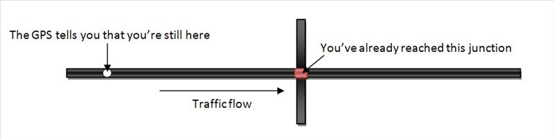

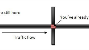

    EDIT:
    What's meant by GPS lag here is when you're using navigation software such as GoPal, iGO, Tom Tom etc while driving, walking etc. and you will not be shown the exact spot where you currently are. It's shown by the GPS software a few seconds after. Let say maybe 10 meters after you have passed the true location.

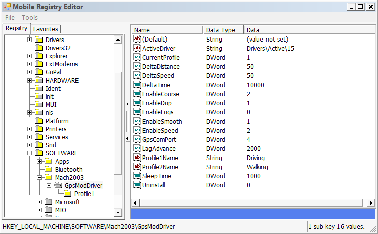

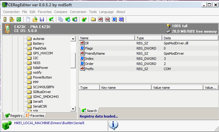

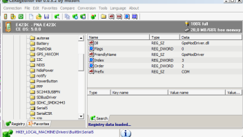

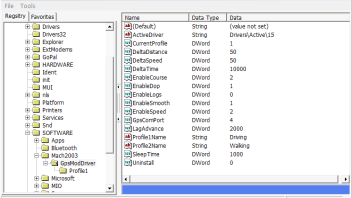

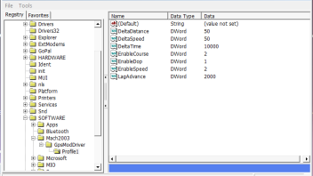

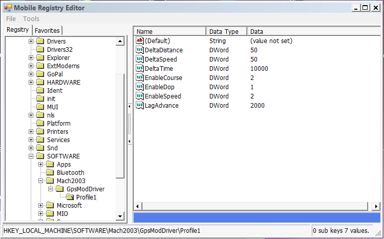

  • So bin ich vorgegangen:
    1.
    GpsModDriver Version 1.50 (ohne Kompass) installiert, und dies in \My Flash Disk\GpsModDriver 1.50
    2.
    Im Internet nach aygshell.dll gegooglet, gedownloadet und nach \My Flash Disk\GpsModDriver 1.50 kopiert
    3.
    Dann die Windows CE Registrierungsdatenbank mittels einer .REG-Datei wie folgt ergänzt bzw. verändert (diese .REG-Datei brauche ich, um bei einem Hard-Reset wieder alles herstellen zu können):
    REGEDIT4
    [HKEY_LOCAL_MACHINE]
    [HKEY_LOCAL_MACHINE\Drivers]
    [HKEY_LOCAL_MACHINE\Drivers\BuiltIn]
    [HKEY_LOCAL_MACHINE\Drivers\BuiltIn\GPS_HWCOM]
    "Index"=dword:00000004 ; redirect default COM2 to COM4
    [HKEY_LOCAL_MACHINE\Drivers\BuiltIn\Serial5]
    "Copyright"="Mach2003"
    "Index"=dword:00000002 ; set output-port to default COM2
    "Flags"=dword:00000000
    "Order"=dword:00000002
    "FriendlyName"="GpsModDriver"
    "Prefix"="COM"
    "Dll"="\\My Flash Disk\\GpsModDriver 1.50\\GpsModDriver.dll"
    [HKEY_LOCAL_MACHINE\Software]
    [HKEY_LOCAL_MACHINE\Software\Mach2003]
    [HKEY_LOCAL_MACHINE\Software\Mach2003\GpsModDriver]
    "Uninstall"=dword:00000000
    "GpsComPort"=dword:00000004 ; set input-port to COM4
    "MagLand"=dword:00000000
    "MagVal"=dword:00000000
    "EnableSpeed"=dword:00000002
    "EnableCourse"=dword:00000002
    "EnableDop"=dword:00000001
    "LagAdvance"=dword:000007D0
    "DeltaTime"=dword:00002710
    "DeltaSpeed"=dword:00000032
    "DeltaDistance"=dword:00000032
    "SleepTime"=dword:000003E8
    "EnableSmooth"=dword:00000001
    "EnableLogs"=dword:00000000
    "Profile2Name"="Walking"
    "Profile1Name"="Driving"
    "CurrentProfile"=dword:00000001
    [HKEY_LOCAL_MACHINE\Software\Mach2003\GpsModDriver\Profile2]
    "EnableSpeed"=dword:00000001
    "EnableCourse"=dword:00000001
    "DeltaTime"=dword:000007D0
    "DeltaDistance"=dword:00000005
    [HKEY_LOCAL_MACHINE\Software\Mach2003\GpsModDriver\Profile1]
    [HKEY_LOCAL_MACHINE\System]
    [HKEY_LOCAL_MACHINE\System\CurrentControlSet]
    [HKEY_LOCAL_MACHINE\System\CurrentControlSet\GPS Intermediate Driver]
    "CurrentLogFile"=""
    "IsEnabled"=dword:00000001
    "MaxLogFileSize"=dword:00000000
    "OldLogFile"=""
    [HKEY_LOCAL_MACHINE\System\CurrentControlSet\GPS Intermediate Driver\Drivers]
    "CurrentDriver"="FakeGPSDevice"
    "InputBufferSize"=dword:00000400
    "OutputBufferSize"=dword:00000400
    "RetryWaitOnError"=dword:00000003
    "SleepOnNoData"=dword:000003F8
    [HKEY_LOCAL_MACHINE\System\CurrentControlSet\GPS Intermediate Driver\Multiplexer]
    "DriverInterface"="COM4:" ; set fake input-port to COM4
    [HKEY_LOCAL_MACHINE\System\CurrentControlSet\GPS Intermediate Driver\Multiplexer\ActiveDevice]
    [COLR=red]"Index"=dword:00000004 ; set fake input-port to COM4[/COLOR]

    <characteristic type="HKLM\Software\Mach2003\GpsModDriver\Profile1">
    <parm name="MagLand" value="0" datatype="integer" nooverwrite="1" />
    <parm name="MagVal" value="0" datatype="integer" nooverwrite="1" />
    <parm name="EnableSpeed" value="2" datatype="integer" nooverwrite="1" />
    <parm name="EnableCourse" value="2" datatype="integer" nooverwrite="1" />
    <parm name="EnableDop" value="1" datatype="integer" nooverwrite="1" />
    <parm name="LagAdvance" value="2000" datatype="integer" nooverwrite="1" />
    <parm name="DeltaTime" value="10000" datatype="integer" nooverwrite="1" />
    <parm name="DeltaSpeed" value="50" datatype="integer" nooverwrite="1" />
    <parm name="DeltaDistance" value="50" datatype="integer" nooverwrite="1" />
    </characteristic>

    <characteristic type="HKLM\System\CurrentControlSet\GPS Intermediate Driver\Drivers">
    <parm name="CurrentDriver" value="FakeGPSDevice" datatype="string" />
    <parm name="InputBufferSize" value="1024" datatype="integer" />
    <parm name="OutputBufferSize" value="1024" datatype="integer" />
    <parm name="RetryWaitOnError" value="3" datatype="integer" nooverwrite="1" />
    <parm name="SleepOnNoData" value="1000" datatype="integer" nooverwrite="1" />
    </characteristic>
    <characteristic type="HKLM\System\CurrentControlSet\GPS Intermediate Driver\Multiplexer">
    <parm name="DriverInterface" value="COM4:" datatype="string" nooverwrite="1" />
    </characteristic>

    ich habe die letzten Tage auch mal bissel geforscht:
    Auf dem P4440 ist ja von "Haus" aus GoPal 5 auf dem Port VSP1. Das ist offenbar ein virtueller Port, der bereits mit dem Hardwareport COM2 verbunden ist.
    Es geht also nicht (da spreche ich nur für mich und meiner Erkenntnis ;) , mit einem weiteren ComSplitter den COM2 mit COM[X] zu verbinden und ich wüsste bis jetzt nicht, wie man den VSP1 vom COMPORT2 löst - aber das braucht man auch nicht...
    Also installiere ich VirtCom und verbinde in VirtCom den
    VSP1 mit z.B. COM3. Mit diesem COM3 kann ich dann GPS-Programme gleichzeitig versorgen.
    Das geht z.B. mit GoPal5, Glopus und NaviPOWM gleichzeitig.
    Nicht hinbekommen habe ich es, den VSP1 für alle einzelnen Tools als Quelle zu nutzen.
