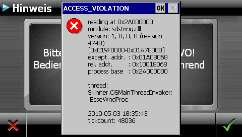

Hallo Manfred,
erst einmal vielen Dank für deine prima Arbeit. Allerdings habe ich zu dem
Skin für die 8er Version eine Frage.
Ich habe GoPal 5 AE mit der Vers. 83573.
Wenn ich deinen Skin 3.5.2 - 8.xxxxx installiere ( kompl. Neuinst. ) startet mein Navi anschießend nach Anzeige des roten Medionbildschirms nicht weiter durch. Ich habe es daher mit der Vers. 3.2.2- 7xxxx versucht und es klappt soweit. Allerdings nach der Inst. der Poi Vers 1.0 ( keine von beiden) läuft das Navi nicht fehlerfrei. Es erfolgt auf dem Bildschirm im Navigationsmenü über der unteren Symbolleiste ( Route/Fahne/ etc ) überlagert die Schrift - Karte/Navigation/ etc.. Ich kann keine Auswahl treffen und das Navi hängt fest.
Was mache ich falsch ? ![]()
Danke für deine Hilfe
buntekuh1
