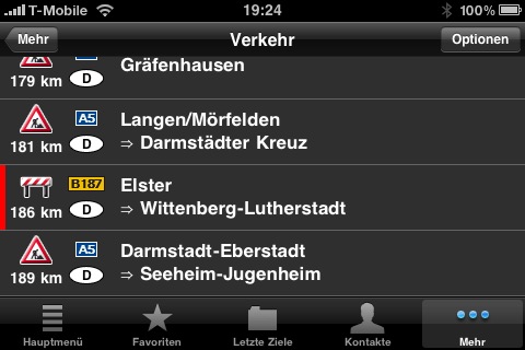

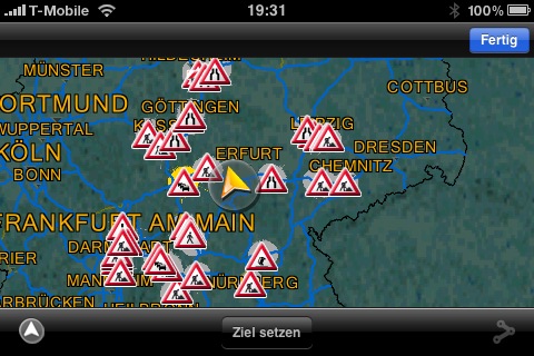

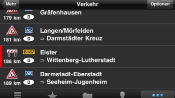

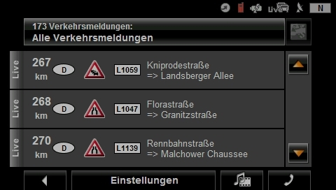

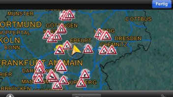

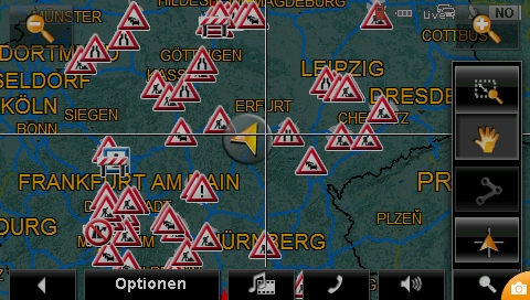

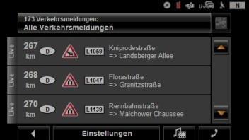

  • Das Meldungen nicht akzeptiert werden, kann ich mir nicht vorstellen. Ich vermute das die Meldungen nur innerhalb eines bestimmten Radius auf dem iPhone empfangen werden.
    Die Regionalen Meldungen in der unmittelbaren Nähe stimmten überein. Lokale Meldungen in weiter entfernten Städten fehlten. Auf dem 8450 hatte ich 156 Meldungen, auf dem iPhone keine 40.
    Aktuell auf dem 8450, 174 Meldungen. Auf dem iPhone, 56. Von der Entfernung her ist die weiteste Meldung auf dem iPhone 189 km entfernt. Auf dem 8450, 270 km.
  • Ok, das kann sein. Dann ist die Lokalisierung beim Traffic-Live fürs iPhone anscheinend grösser. Macht ja auch Sinn. Weniger Traffic und vielleicht gibt es auch Beschränkungen in der Performance. Ich hatte es erst so verstanden, das auf dem iPhone einige lokale (also an deinem Standort) Meldungen unterschlagen werden.
    Danke Marcus.
    Franz
  • Die in unmittelbarer Nähe sind ok. Je größer der Radius, desto lückenhafter die Meldungen.
