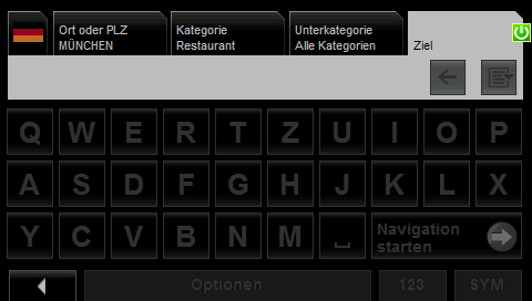

  • Ich habe heute bemerkt, dass ich Sonderziele nicht mehr auffinden kann.
    Also wenn ich über "Neues Ziel/Neues Zwischenziel - Sonderziele etwas suche, bekomme ich immer eine leer Treffermenge angezeigt.
    Beispiel:
    München - Restaurants - Alle Kategorien (siehe Screenshot)
    Wenn ich im Navigationbildschirm den Screen berühre, bekomme ich alle Sonderziele die im Kartenausschnitt sind angezeigt und kann sie auch als Zwischenziel einfügen.
    Ich habe bereits die neusten Karten und alle anderen Download erneut installiert.
    Hat jemand eine Idee woran es liegen könnte?
    Sdreenshot: ScreenShot__214056_09122009.bmp

    Wenn ich Sonderziele in einem Ort suche, listet das Navi anscheinend ganz korrekt die dort vorhandenen Kategorien und Unterkategorien auf.
    Aber wenn es die Ergebnisse auflisten will kommt eine leere Anzeige und nach ca. 1 Sekunde werden alle Buchstaben in der Tastatur ausgegraut.
