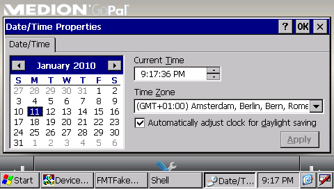

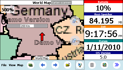

    habe eben nochmal die Vorschläge von Ralf und Pitterchen gecheckt und was soll ich sagen, beide liegen richtig mit Ihren Tipps. Der OziExplorer übernimmt die Uhrzeit die auch das Betriebssystem anzeigt. Dazu ist insbesondere die Zeitzone des Betriebssystems wichtig! Steht bei mir auf GMT+1 und sowohl in der Taskleiste alsauch im Ozi wird die richtige Zeit angezeigt!

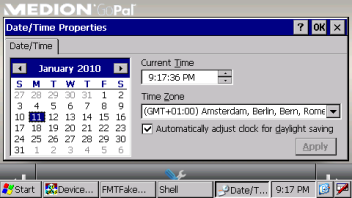

    Bernd M aus F hat Dir da 2 Bilder hoch geladen. Das rechte Bild zeigt Dir die Einstellungen von CE: [GoPal Skin] Falsche Uhrzeit im Oziexplorer ??
    Falls Du nicht weisst, wie Du in den Explorer kommst, dann schau Dir mal bitte unseren GPW-CE-Launcher V2 an. Damit kommst Du an die Einstellungen problemlos ran.
    Doppelklick auf Control Panel, dort findest Du dann die gesamten einstellungen von CE.
