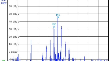

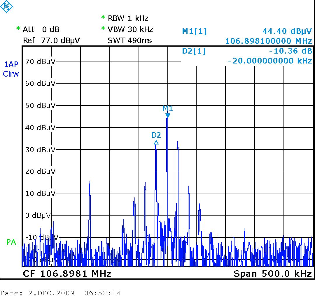

    Leider ist die Sendeleistung für mein Auto zu schwach (A6 Avant, Vorgängermodell). Die Antennen befinden sich an den hinteren Seitenfenstern mit Diversity- Schaltung (wird immer das stärkste Signal ausgewählt), und die Senderdichte ist bei uns hier einfach zu hoch.
    Ich hab mal das Ausgangssignal angehängt, ohne Modulation (Testton aus), normal sind die 3 Signale mit den Markern drauf, alles andere sind Störungen, die der Modulator sonst noch mit erzeugt.
    Der Level ist direkt am Gerät gemessen, das ist für eine sichere Übertragung über mehrere Meter zu wenig. Ich habe mir schon die "Klinkenstecker"- Variante gebaut.
    Stubenwurm
  • Hallo Stubenwurm,
    Was hast du an deinen Specki als Meßempfänger rangehangen?
    Interessant wäre auch noch ob es einen Unterschied in der Leistung zwischen externer und Akku Stromversorgung gibt.
  • Der Analyser ist selbst ein Meßempfänger, der den gewünschten Frequenzbereich ständig abscannt.
    Leider kann man nicht exakt messen, da kein Ausgang am Navi vorhanden.
    Ich habe eine Antenne von ca. 30cm Länge genommen und das Navi draufgelegt. Die Pegelwerte haben daher keine große Aussagekraft.
    Abstrahlung mit Akku- oder Kabelbetrieb: Wenn der Empfang bei Betrieb mit Ladekabel besser ist, dann liegt das daran, daß mit dem Kabel auch automatisch die Fahrzeugmasse mit angeschlossen wird und sich die Masseverhältnisse des Gesamt- Konstruktes verändern. Hat also mit den +5V nicht viel zu tun. Der Empfang kann u.U.auch schlechter werden.
    Der Modulator- IC braucht ca. 10...20mA, also unbedeutend.
    Ich habe in meinem Fahrzeug nur in der Tiefgarage guten Empfang, das kann aber bei anderen Usern schon wieder anders sein.
    :rolleyes:
