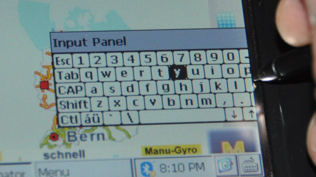

    ꩕꩕916,506 1346,834 480,838 490,177 1348,174
    steht bei mir drin und habe das Problem, dass ich bei kleinen Buttons wie den X-vom Explorer
    extrem weit rechst drücken muss - ganz am Rand. Das ist nur mit dem Stilo möglich.
    Da dies die Kalibrierungswerte sind, werden die auch bei jedem P4410 anders ausfallen.
    Ahängig ist u.a. die Eigenspannung vom Display, Spannung vom Gehäuse auf das Display,
    Spannung der Folie soweit verwendet, evtl. auch Wärmeeinflüsse (Sonneneinstrahlung).

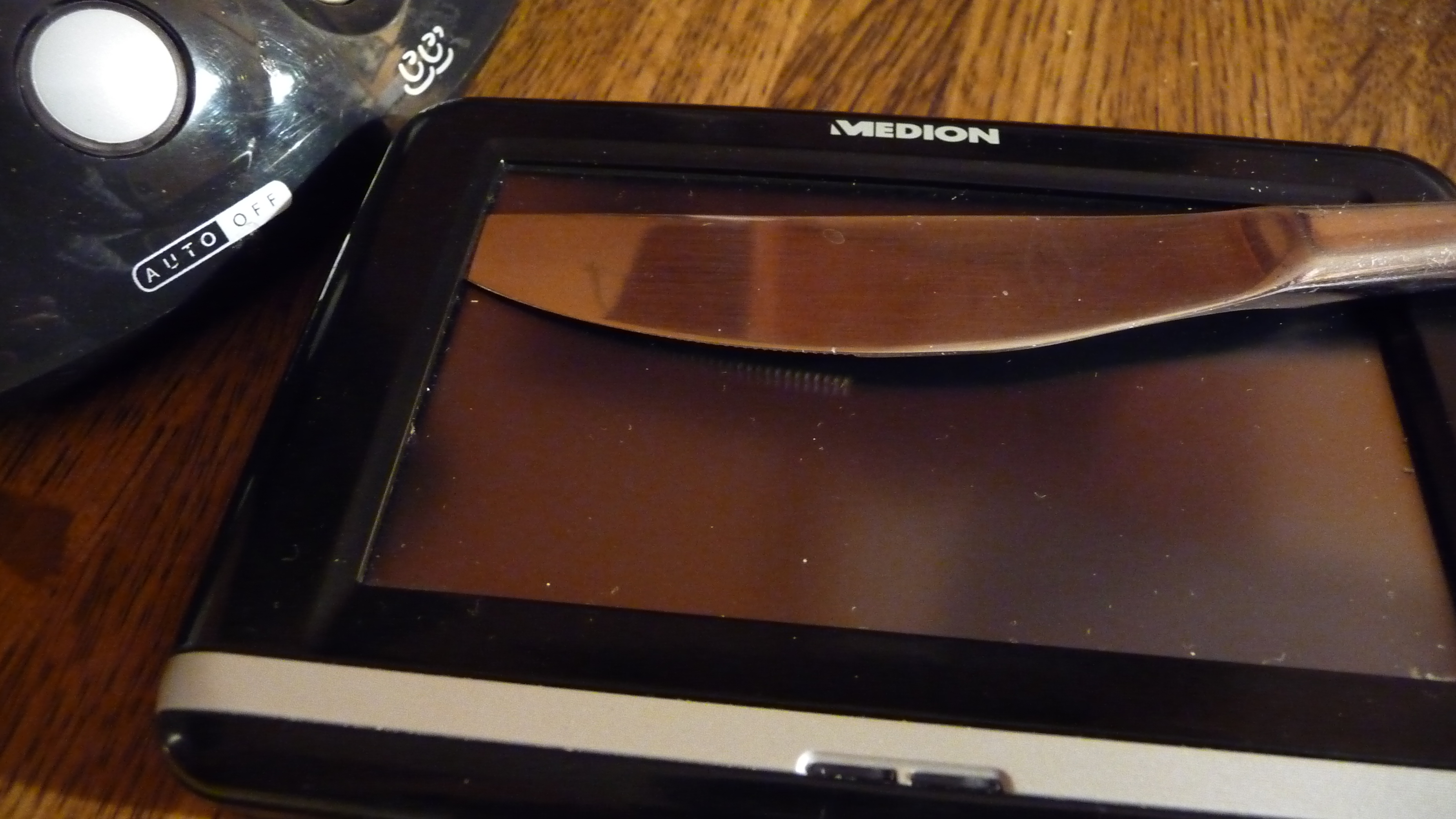

  • Zumindest bei "Spannung vom Gehäuse auf das Display" würde mein "Messertrick " wohl was bringen.
    Habe mein Problem damit jedenfalls dauerhaft beseitigt. :)
    Gruß sokobana
    Gruß sokobana
    Also der Fingernage würde hier vieleicht auch schon reichen, evtl. besser auch die hintere Schaube etwas zu lösen.
    So lange wie ich jedoch noch Garantie habe, würde ich den Weg der Reklamation vorziehen! ;)
    Mit dem Display, in Bezug auf Spannungen insbesondere auch bei Sonneneinstrahlung, scheint Medion jedoch ein Problem zu haben. :)
