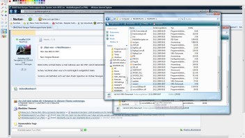

    Mach mal bitte ein Bild von Fresh wenn das Gerät angeschlossen ist
    Ausserdem schau mal bitte nach ob deine Version.xml vorhanden u auch ordnungsgemäss beschrieben ist so wie das unten auf dem Bild zu sehen ist
    Ps: ID Codes hab ich selbstverständlicherweisse entfehrnt sollte jedem klar sein

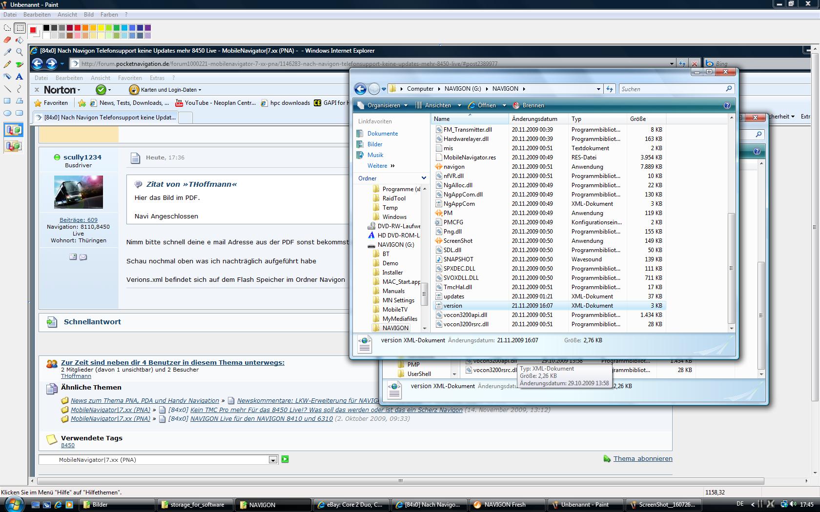

    Verions.xml befindet sich auf dem Flash Speicher im Ordner Navigon

    Also die Version.XML sieht sauber aus

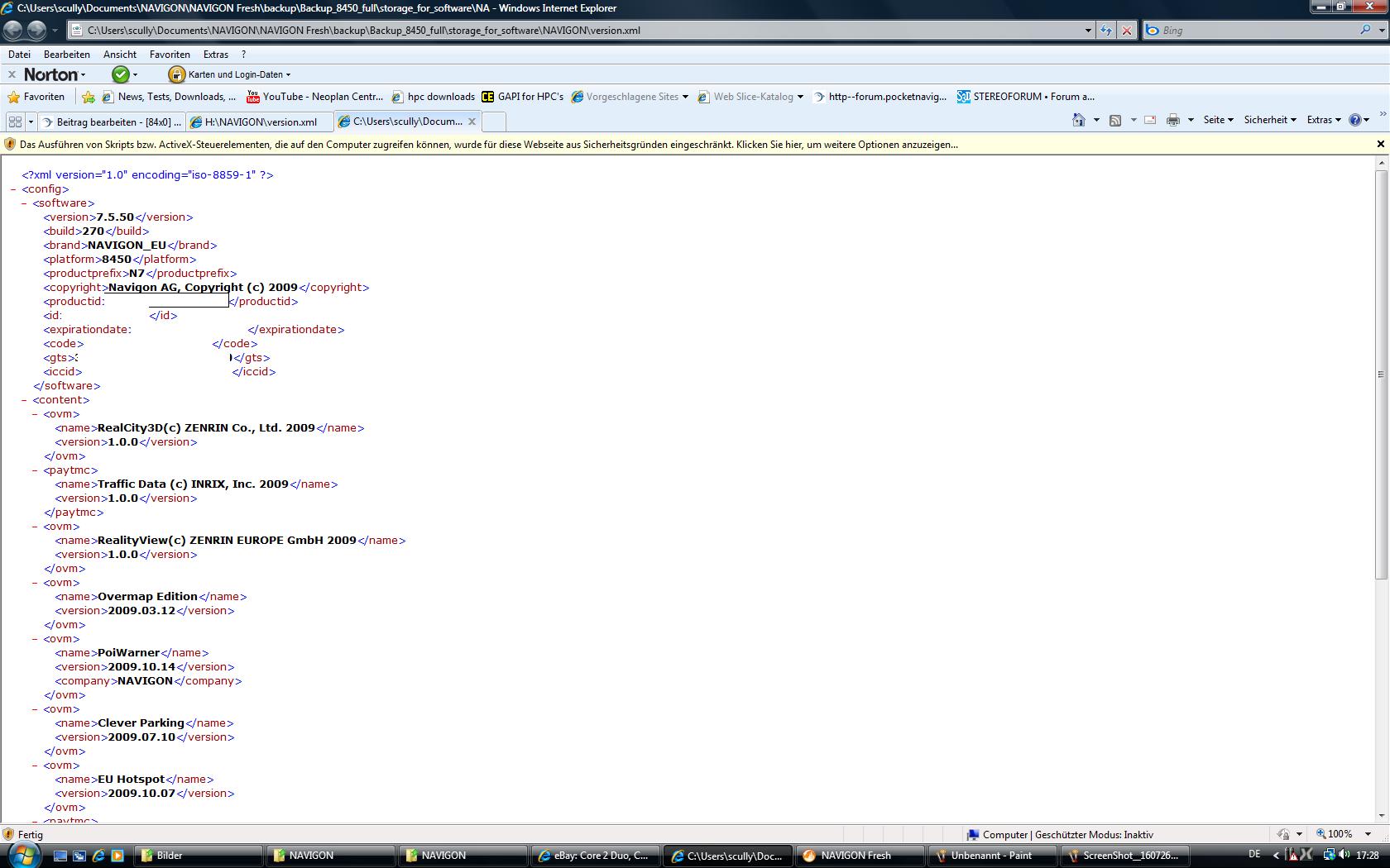

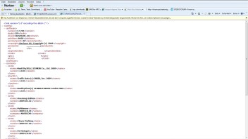

    Mach mal bitte ein Abbild der version.xml ohne die ID Codes !! deines Gerätes(so wie oben zu sehen) u stell sie mal hier ein zur Einsicht.

  • Scheint alles bestens zu sein :huh:

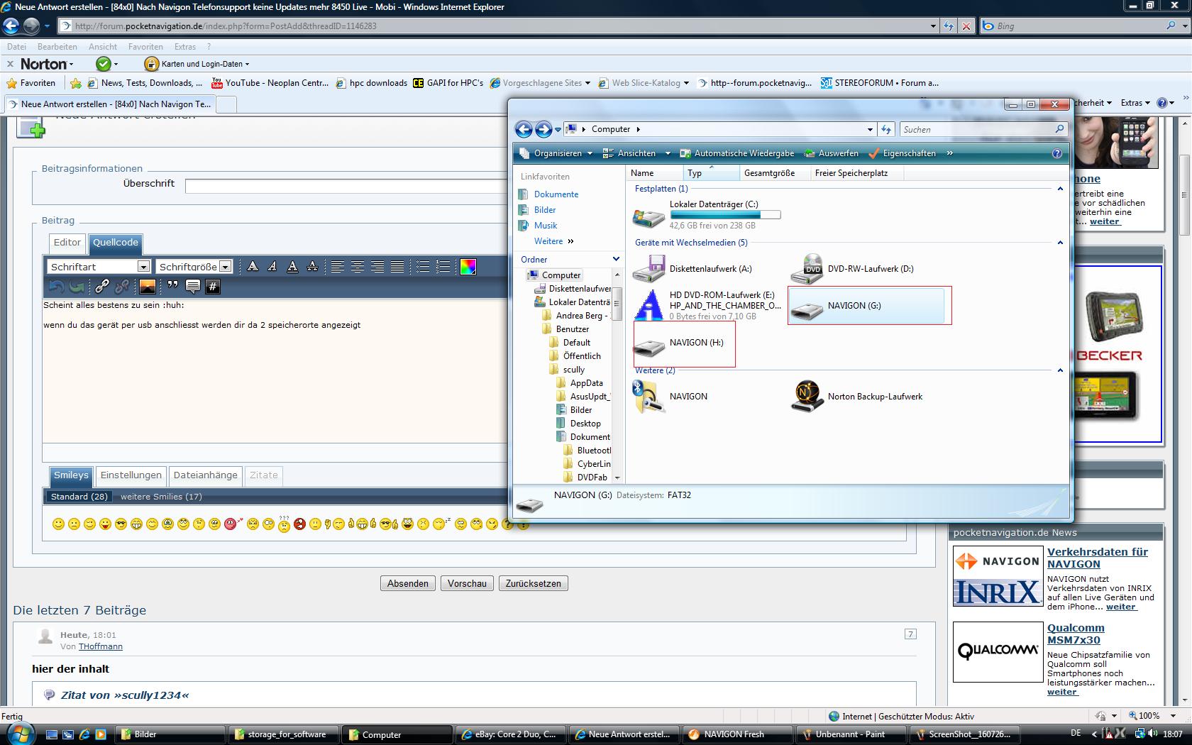

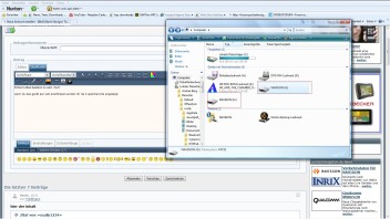

    Wenn du das Gerät per Usb anschliesst werden dir da 2 Speicherorte angezeigt so wie auf dem Bild zu sehen?
    Falls ja nimm mal bitte die Speicherkarte aus dem Gerät u verbinde es erneut mit Fresh,denn die Software liegt orginal nur auf dem internen Flash
    Ich habe so den Verdacht das Fresh deine noch unveränderte Speicherkarte gewählt hat u deshalb kein Navigon System findet
  • <ovm>
    <name>RealityView(c) ZENRIN EUROPE GmbH 2009</name>
    <version>1.0.0</version>
    </ovm>
    <ovm>
    </content>
    Hallo THoffmann
    Du oeffnest ein Overlay ohne es wieder zu schliessen. Nimm das raus und es geht wieder

  • Stimmt das hab ich übersehen so müsste es im orginal unverändert aussehen
    </ovm>
    - <ovm>
    <name>Overmap Edition</name>

    Es lag an diesem Eintrag in der Versions.xml.
