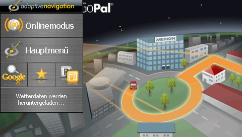

  • Hallo Keyboard und andere 'Adaptive Navigation' Nutzer,
    Hallo Hepe,
    vielen Dank für die Vorlage. Leider bleibt der Effekt derselbe.
    Hier die Verzweiflungstat eines Ahnungslosen: ?(
    #Run ("\My Flash Disk\navigation\mnavdce.exe")
    sleep(10)
    reset
    #If(FileExists("\My Flash Disk\plugins\AN_Client\AN_Client.exe"))
    #Run ("\My Flash Disk\plugins\AN_Client\AN_Client.exe")
    #EndIf
    exit
    Für mich funktioniert das so, zunächst, genügend.
    Gruß Karl

  • Hallo Karl,
    es sieht so aus, als ob AN_Client.exe -genauso wie der POI-Warner- als plugin erst beim Start von GoPal automatisch geladen wird.
    Nachdem GoPal 5 keinen offiziellen "Beenden"-Button hat, wird es wohl so sein, dass AN_Client noch weiter läuft, obwohl GoPal bereits beendet wurde.
    Beim nächsten Start von GoPal wird nun wiederum (eine 2. Instanz von) AN_Client.exe geladen und das macht Probleme.
    Folglich muss AN_Client.exe manuell beendet werden, bevor GoPal erneut gestartet wird. Das könnte mit dem "Beenden"-Button von GoPal geschehen, oder auch erst beim Neustart von GoPal.
    Ich kein kein MS-Experte, aber teste doch mal so etwas:
    Code
    Kill ("\My Flash Disk\plugins\AN_Client\AN_Client.exe")
    sleep(10)
    Das Skript müsste beim Druck auf den "Navigaton"-Button ausgeführt werden (so wie in Hepe's Vorschlag).
    Ich kann das ganze -in Ermangelung der passenden Hardware- leider nicht testen.
    Stefan
  • Hallo Karl,
    Hallo Stefan,
    danke für Deine Hilfe. Anscheinend kann man die AdN nur mit dem Vorschlaghammer ausschalten. Das Menue bleibt immer noch erhalten. Man kann an dem Ruf-Signalton hören, daß die AdN auch schon während dem erneuten Start noch aktiv ist.
    Jetzt bleiben 2 Wege, entweder man läßt wie es ist, oder ich schicke Dir die Kiste, ;)
    Gruß Karl
